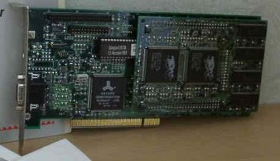

Voodoo Rushon mi a túró az a 34-es mutercsatlakozó a Feature konnektor felett:
http://users.atw.hu/z3dfx/page3.html
Erről tudtok valami infót? Milyen kártya ez?

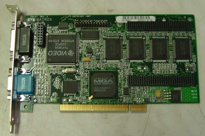

Matrox VGA-nak nézem, de mi ez a sok csatlakozó rajta?
Kívül 15 pólusú gameportszerűség, belül 16 pólusú tüskealjzat,
2x120 pólusú tüskealjzat.
Gondolom ez utóbbi lenne a 3dfx bővítőegység helye,
mint ezen a Herculesen:
Kérdés, hogy ez mindenképp kellene-e a kártyára, vagy működik nélküle is? -
