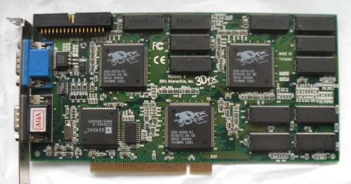

Közben kinyomoztam, hogy BE végű chipek a TMU-k és CK végű a frame buffer, tehát a lenti ramok (alul-felül) a frame buffer ramok, a textúra ramok pedig fent a nyákon szintén alul/felul a tőlük balra levű tmu-hoz tartoznak, a 8 megások esetében csak felül (2 mb) vannak ramok, tehát így kezeli blokkonként a ramokat...
Mondjuk a CK chipen nem igazán látszik forrasztási hiba (persze egy kis újramelegítés megfelelő eszközzel biztos nem ártana neki), ahogy a hozzá tartozó ramokon meg végképp nem, de miért ne lehetne vmelyik ram chip rossz, vannak/voltak dög Edo ramjaim, azokon is pont ilyen chipek vannak és azokon se látszik forrasztási hiba.
És a végére egy kis adalék a témához... -
Fenyő
Igen ezeket végignézem mind, letört kondi/smd/ellenállás, szakadt vezeték nincs rajta. Nagy chipek lábainál előfordulhat forrasztási hiba, szabad szemmel ez már nemigen látható, de nincsenek rajta különösebben kócos lábak, ill. egy volt az egyik sarkánál, azt helyretettem, de hiába...

Fenyő

Fenyő
FinalCaleb
#20473
Tényleg jól elbántak szegényekkel (R.I.P), apropó pont most kaptam egy 12 megás V2-őt, ami a 4 megányi frame buffer memóriájából csak 2-őt lát (tehát összesen 10-et, a 8 mega textúrával), és ennek megfelelően tipikus memóriahibára utaló artifactokat (leginkább pöttyöz, csíkoz, de a geometria ép, tehát a valószínűleg gpuk jók) produkál 3d-ben. Kérdésem meg tudná vki mondani melyik 2 memória blokk lehet a frame buffer (a 8 megás kártyák felépítéséből adódóan valószínűleg a kártya elülső felén lesznek) ?
Lehet memóriadonációval orvosolható lenne a kártya. -

Kezembe került pár döglött 3dfx kari. Jelenleg 2 van amitől biztosan megválnék:
Megrázó képekkel!
