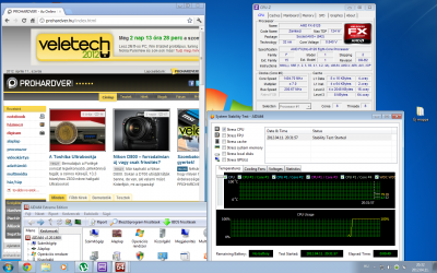

hát az a helyzet indítottam egy tesztet kb 1percre alapon tc bekapcsolva.
Így is ugrált minimum a cpu core. 0.888 maximum 1.400 average 1.252 ezt a statics
viszont amikor néztem is közben nem csak a statisztikát akkor volt hogy lejjebb ment 1.2.re de utánna meg felfelé . -

valamennyi pluszt biztos ad, mert a CPUID -ban 1.24 általában nagyon néha ugrik 1.28-ra aztán beáll stabilan 1.24 re. az LLC-ben 1\2-ről átállítottam 1\4-re és azóta stabil:9

szntem kevés a fesz amit adsz neki,nekem is teljesen hasonlóan működött 4ghz.hoz kb 1.3 v is bőven elég volt 4.4 ghz.hez meg 1 4v-ot ugyhogy adjál még neki.
Sajna ilyen ez 1 bizonyos pont után már sokkal több feszt kér akár, csak ha 100 mhz-et húzol már akkor is.
minden lap droppol ahogy itt láttam,de azt írták itt a srácok,hogy szokott lenni 1 bizonyos LLC(load line calibration)és azzal lehet 1 kicsit finomítani ezen.
Elméletileg ha jól tudom jobban elosztja az energiát és kevésbé fogja visszavenni a feszt, ha nagy a terhelés,de ha nem így van kijavítanak majd a jobban hozzáértők.
