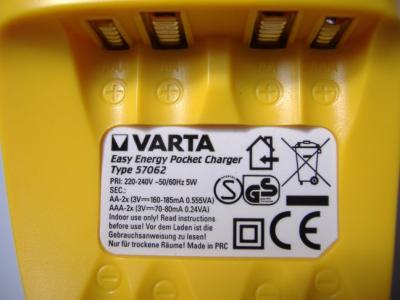

A 2 cellás Varta Mini töltő 180 mA körüli áramon tölt, a 4 cellás Varta Pocket töltőhöz hasonlóan, de utóbbi biztonsági időzítőt is tartalmaz. Legalábbis a 2 cellásnál nem említik a timert (hacsak nem pontatlan a leírás), a 4 cellást magam is ismerem.
http://www.varta-consumer.hu/1506_1191510627.html
http://www.varta-consumer.hu/1324_1191510627.html
Kb. 16 óra után kapcsol le, de ez nem azt jelenti, hogy 16 óra a töltés.
A töltési időt az akku kapacitása és a mellékelt táblázat alapján kell megállapítani, majd manuálisan (esetleg az üzletekben kapható dugaszolható kapcsolóórával) célszerű megszakítani a töltést. 180 mA töltőáramról beszélünk, ilyen áramon egy mai nagykapacitású AA cella kibírja épp 16 óráig is, káros túlmelegedés nélkül, de a töltöttségi állapot elérése után fokozódhat a melegedés, mivel innen kezdve a betöltött energia hővé alaku, az akku nem képes többet felvenni.

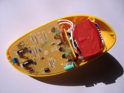

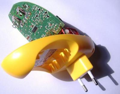

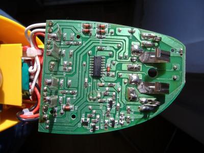

Így néz ki az időzítős Varta töltő belseje:
