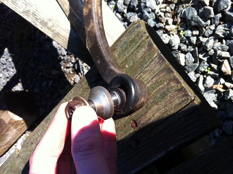

En az S80-nal akartam lengokarba szilentet cserelni es volt is hozza kezi celszerszamom, de vert pisaltam mire ki tudtam cserelni, persze csak az egyiket. A vizszinteses elhelyezett darabot egyszeruen nem birtam kiszedni belole.
A vegen inkabb megvettem a komplett lengokart, azert az a "2 csavar kitekerese" leizzaszt majd rendesen. Par orat el lehet vele jatszani, a vegen valami 3 meteres vasruddal pajszeroltam be a helyere az also gombfejet. Azt is konnyu szetverni a kiszereles kozbe ha jol ossze van rohadva, abbol is volt ketto uj , ha esetleg be kene tenni, hogy ne kelljen szetszedni megint.Annak fenyeben, hogy tenyleg milyen melo szerintem nem elborult osszeg az sem, es persze az sem mindegy, hogy milyen anyag megy bele. Fix, hogy gyarit tennek csak bele,

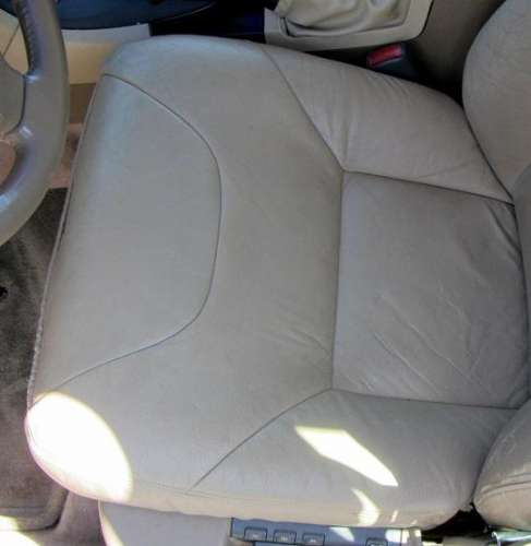

Mert keves kilometers, azert nez ki igy ! Csak 352K Km van benne
Bontobol hoztam el, csak az uleshuzatot, ha visszakeresel it a forumban linkeltem is a cseret, atszamitva par ezer forint volt, de iszonyu rittka ilyet talani, mert mind szet van szakadva.Nincs aruk, viszonylag reteg auto, aki ismeri szereti, a tobbinek fel sem tunik.

Itt egy reszletes leiras kepekkel a bor ules festeserol:
Roviden-tomoren, mire mindent osszeadsz kb $100 dollarbol jon ki ket ules anyagarba, rengeteg melo, es 6-9 honap mulva kezdheted elorol. Annak idejen en is gondolkodtam rajta, aztan a bontoba leszedtem a bor uleshuzatot es siman atcsereltem, legjobb lett volna kiszedni az ulest kompletten es atcsereleni oket sokkal rovidebb melo, rengeteg fem karikat kell kiszedni az ulesbol mire lejon a regi huzat es igy is ugy is ki kell szedni az ulest hozza, jopar orat megsporolhattam volna vele.
Az uleshuzat csere eredmenye:

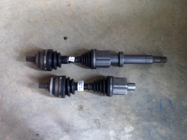

Szoval valoszinu utolso projektem az S80-on:
A gyari feltengelyek(jobb es bal) olyan $1200 dollar korul lennenekm ertelem szeruen egy $2000-t ero kocsiba azt kar beletenni. Viszont a gyari felujiitott( nem a gyar ujjitja fel, hanem erre szakosodott ceg) durvan $120 dollarbol megall a par es orok garanciat vallalnak ra. Gondolom ,mivel gyari kibirt 14 evet, a felujitott is ki fog birni parat majd az uj tulajnal.
Szombaton nekiallok aztan meglatjuk,hogy alakul

A szilentcsere jol megszopatott, a kis henger alapu uj szilentet egyszeruen nem tudtam bepreselni a szettel a helyere. Komplett lengokar csere lett belole 46$ dollar helyett $220 es elbasztam ra vagy 3-4 orat, mire rajottem, hogy ez nem fog menni.

A vezeto ules kicsit jobban sikeredett:
(ennyire nem volt durva/koszos mint a kepen latszik, valmiert sotet lett a kep.)Aztan ma meg ismet szilent csere a lengokarban ...
