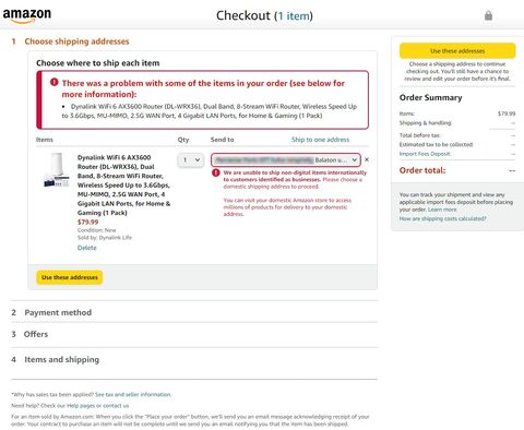

woodworm #18561 üzenetére
Oké, idáig sose jutottam el, mert a cart (kosár) már jelezte, hogy nem szállít ide, mivel amúgyse az amazon a fő csapásirány, léptem is kifelé, végig se olvastam, mi a nyűgje!
Amúgy ha tervezel vásárolni, mindenképp számolj vásárlás előtt egyet, ha úgy jönne ki az árfolyam, váltsd át forint helyett usd-re a képernyő jobb szélén, mert akkor a kártyakibocsájtó árfolyamával fog számolni, nekem wise-zal pénteken 342 volt az árfolyam, mkb pénztári most is 347ft.
Rick4
woodworm #18559 üzenetére
Igen, nem szállítja haza. Furcsa, hogy te tovább tudsz lépni!
Ott még tudsz gyorsabb vagy lassabb szállítási mód közül választani, meg felül látod a saját bankkártya adataidat?
Megvan, valószínű azért, mert ez üzleti account volt...Átléptem egy magán accountba, rögtön megy, ott látszik, hogy be is gyűjtik a vámot- áfát..

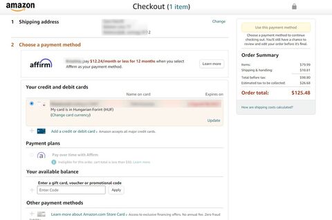

Rick4
woodworm #18557 üzenetére
Amennyiben fel van tüntetve hogy import fee & depostim, akkor valóban az amazon intézi, te előre kifizeted, aza DDP vagy DTP paritással jön a csomag. Ha nincs feltüntetve, akkor majd a vámon megáll, és utólagosan kell intézni.
Ezzel még nem is lenne baj!
Viszont ha majd más is végigmegy a folyamaton, akkor viszont meglátja, hogy a rendelés leadás előtt az amazon meggondolja magát, és mégse akar ide szállítani.
Lassan 20 éve importálok az usából, tudom, hogy ilyenek, és ahogy az idő telik, egyre kevesebb dolgot akarnak ide szállítani.

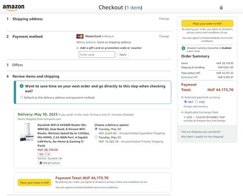

woodworm
bzolika10 #18555 üzenetére
Úgy tudom az amazon intézi a rendelések után a befizetést. Tehát a végső nyugtázáskor már olyan számlát kapsz, amin minden fel van tüntetve.
Megnéztem. Az összehasonlítás kedvéért forintra állítva a pénznemet 28159+6621 FT vételár és szállítási költségre rak 9392Ft ÁFÁ-t. Bármilyen itthoni vásárlással összehasonlítva nem számít rossz vételnek.

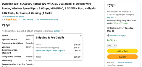

xabolcs
A nemzetkozi forum kezdo hozzaszolasaban levo Amazon link nekem 80 + 20 dollarert mutatja a Magyarorszagra szallitast.
Anno en is igy vettem, csak akkor 70 + 20 volt a felallas.

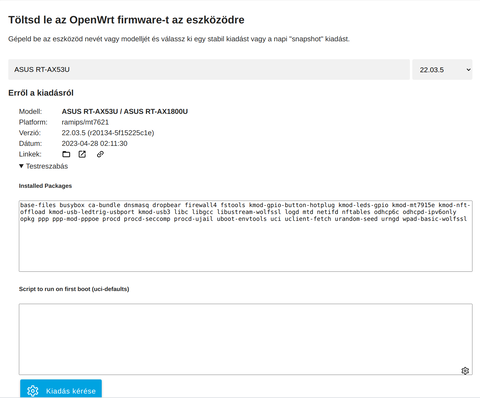

attilav2
Dadan01 #18421 üzenetére
Az openwrt oldalán van Firmware Selector ott custom image-ot lehet generáltatni(a szerveren készül) és letölteni. Kicsit szivatós, az alap csomag összeállításban a lucit kihagyja, szóval azt is írd hozzá. Meg tudni kell a hozzáadandó csomagok pontos nevét(ennek nézz utána), ez feltétele a sikeres image generálásnak. Én csináltam már így usb driverekkel ext4 támogatással, nfs-sel, transmissionnal elátott image-ot 57U-ra és működött. Első próbálkozásra kihagytam a lucit, csodálkoztam is hogy a webfelület nem töltődött be
attilav2
