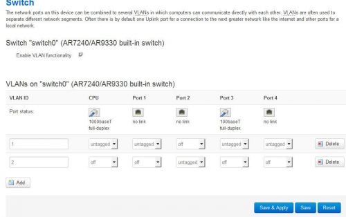

pedig ott van az a teáltalad bemásolt config-ban is:
option ifname 'eth1'
vagyis a 741-ben (meg sok másik routerben is) nem 1db switch van, és abból választják le a WAN-t is, hanem van 1 switch (eth0), és van 1 külön álló WAN port (eth1)
tehát le kell választanod a switch-ből egy portot (példának jó a másik routered konfigja, ahol a WAN-t válasszák le), és a keletkezett eth0.2-t hozzácsatolni a WAN interfészhez a fizikai fülönha jól értem, akkor hasonlót próbáltál, de valszeg az eth0.2-es leválasztásodat nem jól állítottad be
asszem a procit nem teheted off-ra ilyenkor.....de majd más megmondja a tutit, vagy olvass utána....szerk:
ja, és a LAN-nál meg az eth0.1-et kell beállítanod, hiszen az eth0 az a teljes switch... -
Tamy
Sajnos kicsit bonyolultabb a történet, mint elsőre gondoltam. Itthon egy 1043 v1 routerem van, Gargoyle fut rajta. A /etc/config/network tartalma ez:

option ports '0 5t'Itt egyértelmű lenne átrakni az 1. LAN portot a WAN-al közös VLAN-ba. A kiszemelt példány viszont egy 741ND v4 (szintén Gargoyle), ott némiképp másképp néz ki ugyanez:

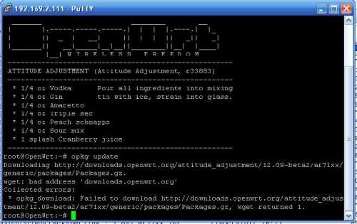

Meddu
Meddu
A hibaüzenet:
"Downloading http://downloads.openwrt.org/attitude_adjustment/12.09-beta/ar71xx/generic/packages/Packages.gz.
wget: bad address 'downloads.openwrt.org'
Collected errors:
* opkg_download: Failed to download http://downloads.openwrt.org/attitude_adjustment/12.09-beta/ar71xx/generic/packages/Packages.gz, wget returned 1."próbáltam LuCi alol, Putty alol, letöltöttem konkrétan az a csomagot amit fel akartam telepíteni, fel is másoltam a routerre de onnan sem engedte telepíteni.
Frissítettem 12.09-rc-1re, 12.09-beta, 12.09-beta2
Routerem pedig ez :[link]
