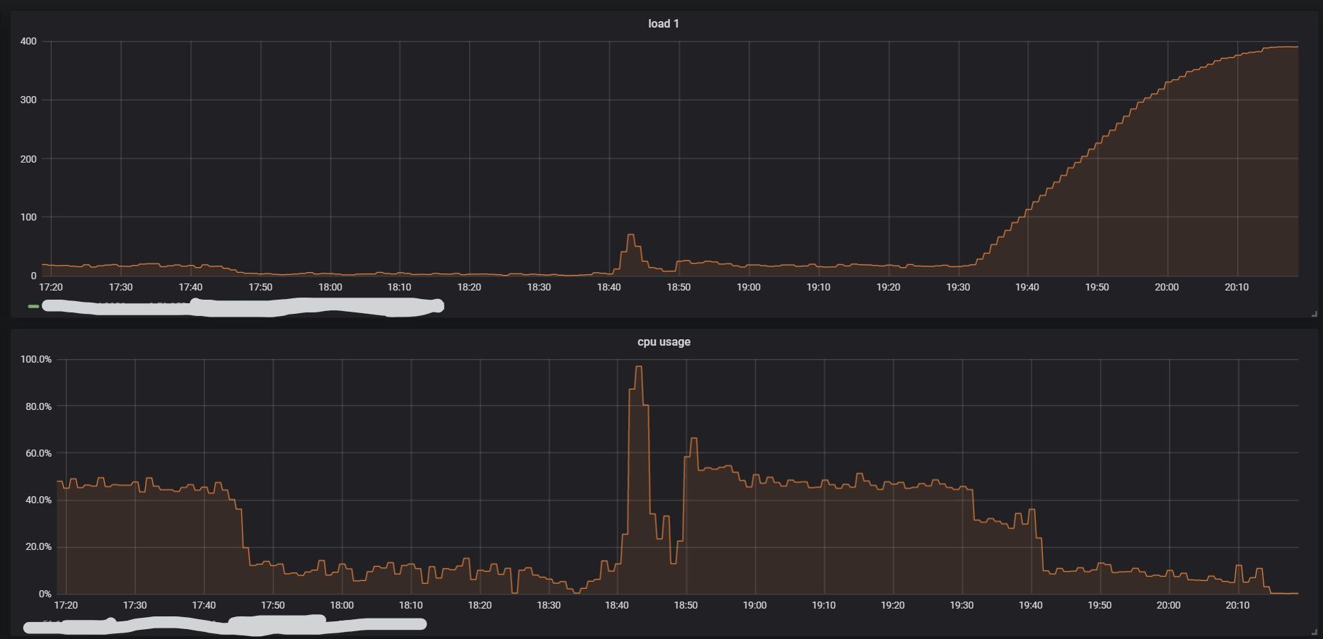

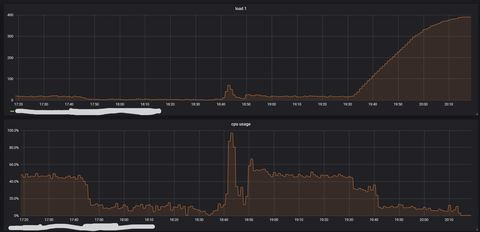

Nem tudom, nem jottunk ra. Ryzen 3600-as szervereken neztuk, determinisztikusan softlockupoltak a gepek par naponta, tucatnyi. Default Ubuntu 22.04 minimal installacio + K8s.
https://forum.proxmox.com/threads/kernel-bug-cpu-soft-lockup-vm-host-freezes.110059/
Ezt talaltuk, ami kozel all a problemahoz.
"Since I downgraded to 5.11 it did not crashed while it was crashing several times a day on 5.15 and 5.19." -- ezt esetleg probald meg meg. Nekunk nem jott be.
A cegnel lattunk pont ilyet Ryzen szervereken, mas kernelekkel is. Mindegyik (tucatnyi) gepen elofordult sajnos, eros terheles alatt. Intelnel nem volt ilyen.
Azt lehet megprobalni, h a boot parameterekhez hozzaadod azt, hogy processor.max_cstate=1
Mondjuk ez kicsit megb*ssza az energiagazdalkodast.
