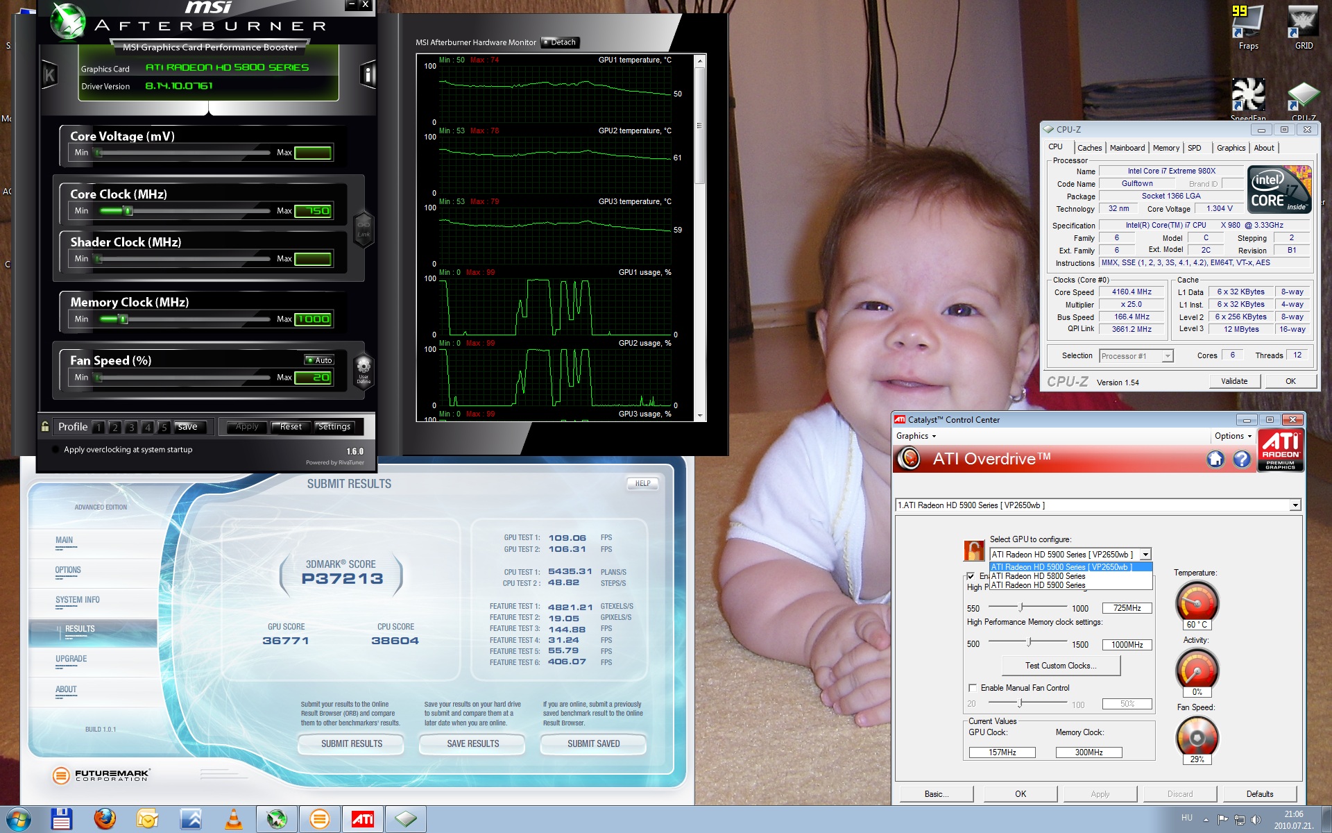

improved singlecard vantage record with Asus EAH 5970 @ 1000/1300
31660
GTX280 Amp! Tri SLI-t nem sikerült utólérni
