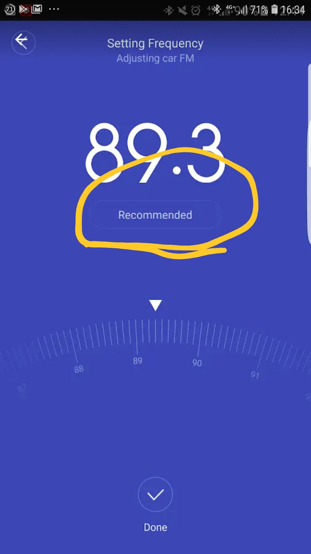

Most vettem egy Roidmi 3S-t. Két autóban iOS-el és Androiddal próbálva is ugyan azt a hibát tapasztalom. Az Appal tudok frekvenciát választani, illetve minden beállítást, (LED színe, stb), viszont a zene nem szól az autórádión. A telefonról BT-n keresztül megy a hang, de egyik frekvencián sem hallani semmit.
A mellékelt képen látható, hogy két BT eszköz is látszódik, illetve kapcsolódva van a telefon, ez normális? Illetve melyikre kellene csatlakozni?Köszi előre is a válaszokat.
