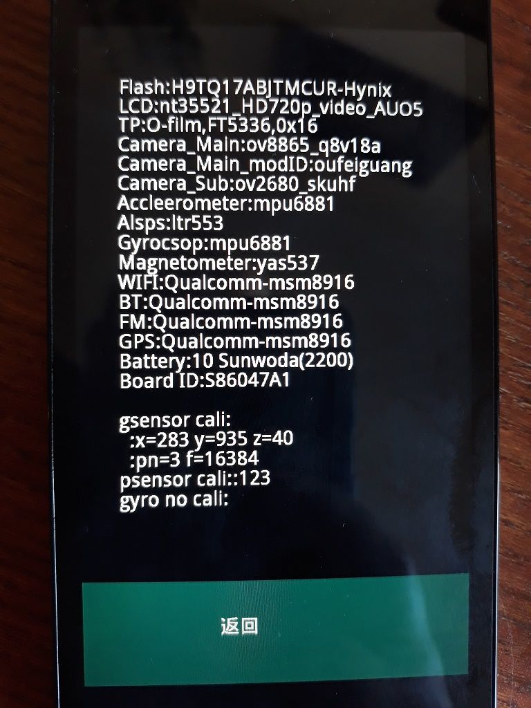

Ok, közben láttam a feltöltött képen is (board id: 86047).

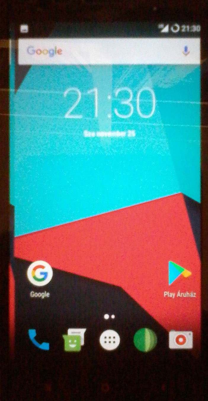

Kipróbáltam a 11.25-ös Lineage romot a linkelt boot-test-10px.img-vel (twrp alól telepíthető ez is). Javítja a 10 pixeles eltolódást.
Közben kiderült, hogy csak egy bizonyos panellel szerelt készülékeket érint a probléma. Így már remélhetőleg javítják a következő romban.

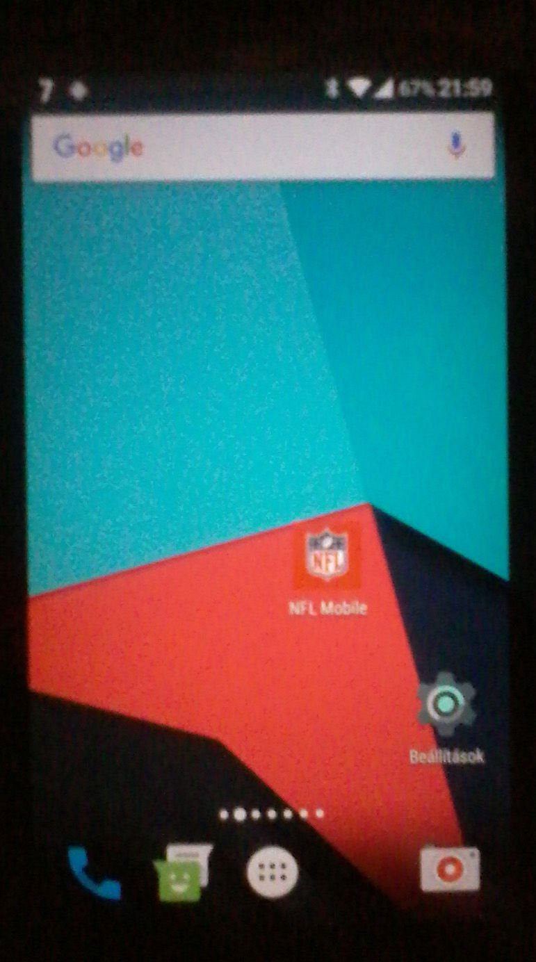

Akik LineageOS-t használnak tapasztalták azt a problémát, hogy a 2017-10-13 utáni romokban olyan mintha a kijelző kalibrálása nem lenne jó? Arra gondolok, hogy olyan, mintha kb. 20 pixellel el lenne tolva jobbra.
Sajnos a képminőség nem túl jó, de a tabletem kamerája ennyit tud. A lényeg így is látszik a kép bal oldalán.
A helyes megjelenés a 2017-10-13-as romban:
A hiba a későbbi romokban:
Mindegy, hogy frissítésként vagy tiszta telepítéssel telepítem a romokat (2017-10-20, és az új 2017-11-25-ös romot is próbáltam). -

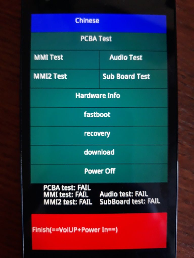

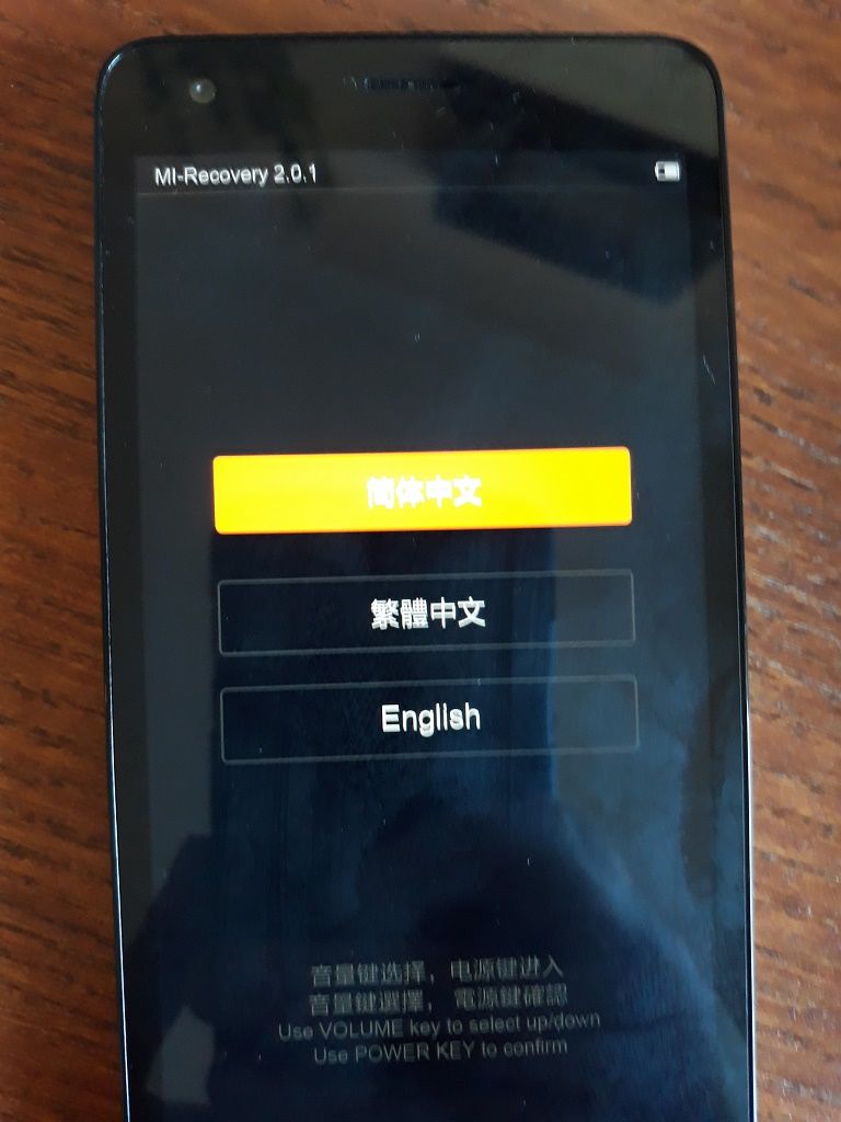

Van egy 2014813-as készülékem ami rendesen működött majd kiírt valami olyasmit hogy a Miui home leállt és a telefon kezdőoldala nem jelent meg. Újraindítottam, de a telefon nem indult el, beragadt a Mi logónál boot-olás közben, úgy hogy míg korábban szürke pöttyök és Android felirat jelezte hogy töltődik, most ezek nem jelentek meg. Sokáig így hagytam a készüléket de nem változott semmi. Kiszedtem az akkumulátort, majd visszatettem és újraindítottam, de a mi logónál tovább nem jutott a készülék.
A telefont nem root-oltam, a magyar rendszer futott rajta.A bekapcsoló gomb+hangerő fellel elindítottam, és reset-eltem a telefont, de semmi változást nem mutatott.
Fastboot üzemmódban PC-re kapcsoltam, és ott a MultiTool programmal az abban leírtak szerint feltelepítettem TWRP programot, majd ezen fórum összefoglalójából elérhető, a telefonhoz tartozó rendszert.Míg a TWRP gond nélkül feltelepedett, addig a rendszer telepítése közben folyamatosan hibákat ír ki, majd a végén hogy sikertelen. Újraindításnál ugyanazon a helyen ragad be a készülék.
Most a bekapcsoló gomb+hangerő felre nem csinál semmit, de a fastboot üzemmód elindul es a MultiTool programmal elérhető a készülék.
