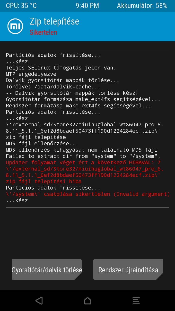

SárkánySzív
Tegnap este felraktam a legújabb nyolcas multi romot.
Mikor odaért, ott gondolkodtam rajta hogy lehet aktiválni kellene.
Aztán eszembe jutott hogy olvastam már több ilyet is.
Maradt nálam is a Google fiók.
Más...
A legújabb TWRP volt a telón, amit a Multi le is cserélt az egyel korábbira.
Ami a telón volt az a 3.0.2.0 verzió volt.
Megcsináltam a töréseket, és telepíteném az új rendszert,
de a befejezés előtt 7- és hibakód, és system invalid hibàt dobott.
Mondom nem igaz, úgy járok mint két hete, csak már most zsigerből
tudom hogyan kell megcsinálni.
TWRP a házikó ikonnal újraindított, gondoltam telepítési próba megint.
Másodjára hibátlanul telepített, root super su- val.
A rendszer szépen felállt.
No mondom próba újra!
TWRP teljes törlés, Rom újrahúzás, ugyan az a hiba jött elő.
Telepíteni most is csak másodjára sikerült hibátlanul, de a két telepítés között
nem volt törlés egyszer sem.
A rendszert belaktam, hibátlanul megy minden.
Akkor most megkérdezném mint a gyógyszer reklámban, hogy.:
Hát ez még mi ?! -
