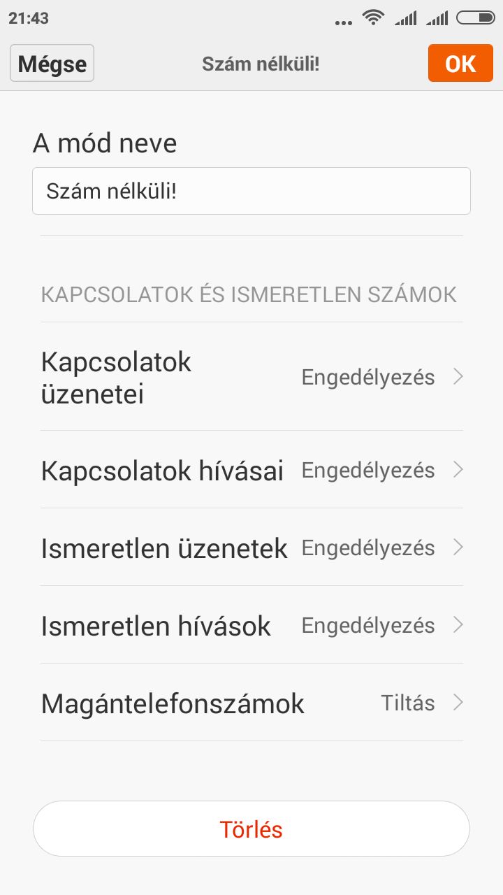

sanzi89
A telefonon fut a KHJCNCI 7.0.9.0 Stabil Official Rom. Van benne a tiltólista funkció, amivel számokat fel tudok venni tiltásra. Ez szép és jó, működik is. A kérdésem az volna, hogy tud-e olyat a beépített app, hogy a magánszámról - tehát a hívó elrejti a telefonszámát - érkező hívásokat minden esetben tiltsa? Kerestem, de nem találtam erre lehetőséget.
