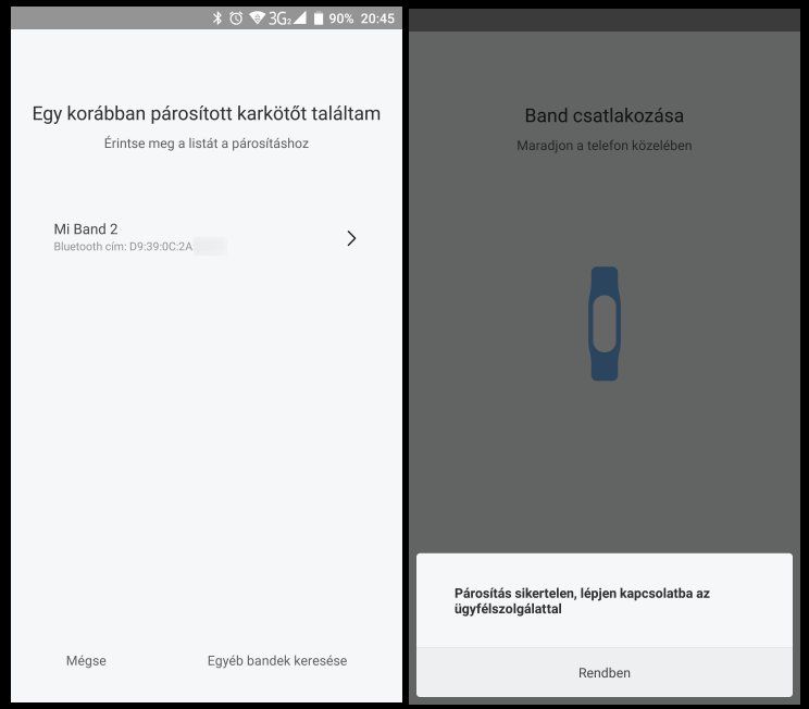

Bec
Amiket próbáltam :
Kitöröltem a BT menüből a Band 2-t,utána Mi Fit "keresés..." vagy fél percig = párosítás sikertelen.stb..
Látható a BT menüben de nincs még párosítva, Mi Fit "keresés.." ugyan az mint előbb.
Párosítva BT menüben párosítva,Mi Fit "keresés" ... "Párosítás sikertelen"..
Mi Fit törölve,majd telefon ki-bekapcs. Mi fit 3.0.0. (régi verzió) telepítve,az említett BT story újra végig,de ugyan az.
Még régebbi Mi Fit 2.2.5 a keresés után "A karkötő egy másik személyhez van párosítva.Választassa le vele és próbálja újra" hibát dob.
1 éve Win mobilon az első telepítéskor nem kellett Mi Fit fiókot létrehozni,próbáltam a win-es mobil azonosítóval a Mi Fit oldalán belépni,nem ismeri.
Egyéb ötlet?? Vagy kuka?Régi Mi Fit app.-ok innen letölthetőek.

Srácok,segítséget kérnék! Adott egy nagyon régen használt Band 2-es,most előkerült feltöltve működik,Mi Fit-ben nem csatlakozik de látja :
Amit próbáltam :
Mi Bandage (ehhez a Mi Fit kell nem működik)
Notify & Fitness (azt írja régi a firmware frissítsem,de 2%-nál leáll hibával)
Mi Band Master (csatlakozik de nem tud szinkronizálni,leáll hibával)
Fix-it for Mi band (törli de nincs változás)
Próbáltam BT-n törölni,újra párosítani 2 eltérő tablet-en is ugyan ezekkel az app-okkal.
Előzmény, Win8.1-es telóval volt használva,ami már nincs meg.
Valami beragadt,vagy régi a firmware.
Van valami up/downgrade ami független a Mi Fit-től?
Előre is köszönöm!
