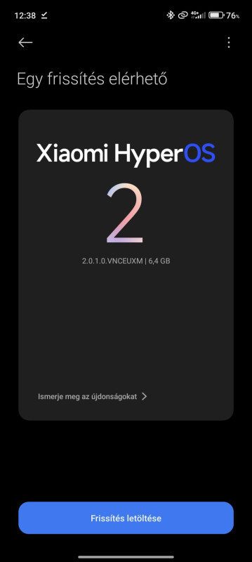

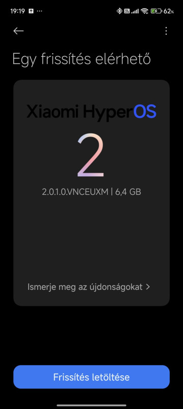

Ma jött egy frissítés jelzés. Eddig 1.0.24.0.UNCEUXM volt , most a 2.0.1.0.VNCEUXM frissítést akarja feltenni. Hivatalos Telekom-os üzletből van a telefon. Nem gond, ha más a kódja az új ROM-nak? (Lehet nem is az androidot frissíti, csak a HyperOS-t?) -

Nálam ma jelent meg a HypnOSis 2.

Nekem meg még mindig 1.0.24.0. Gondolom ez is frissül majd egyből 2-re.

Nekem is megjelent a frissítés, sikeresen frissült a hyperOS2 de a VPN nem javult meg!
Mi lehet a baj? Valakinek van ilyen gond?

Nekem most dobta fel. És ez már nem a beta. Ha hazaérek melóból fel is teszem.

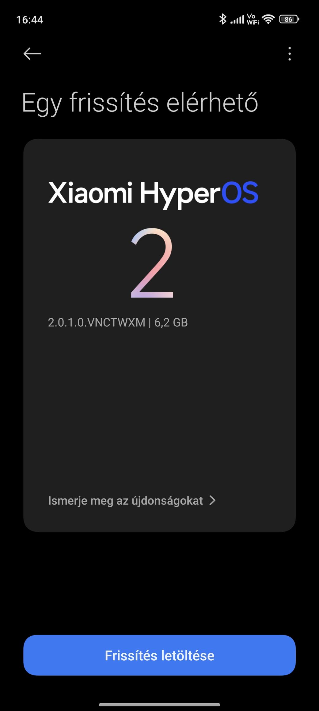

Black&White
Global TW-re az imént dobta be OTA-n:
[kép] -

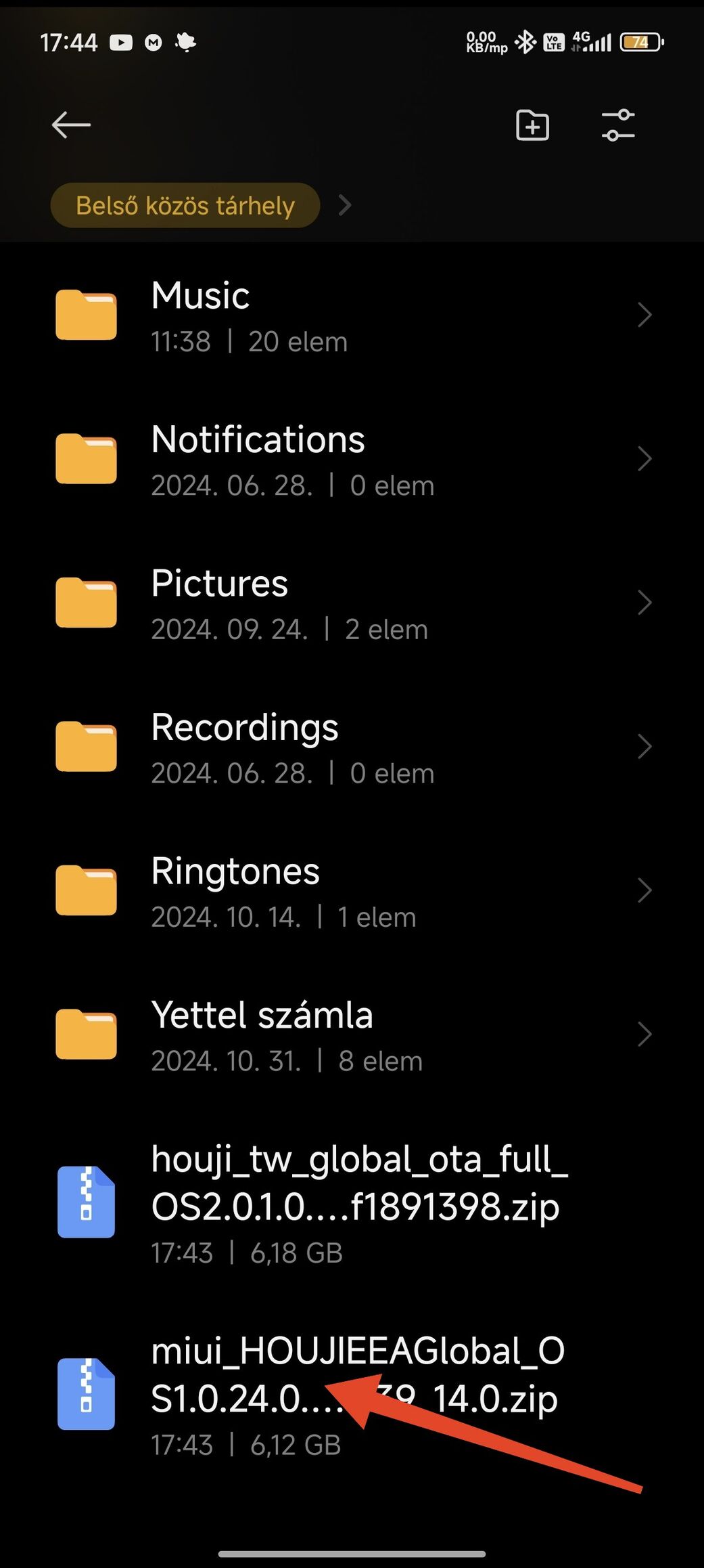

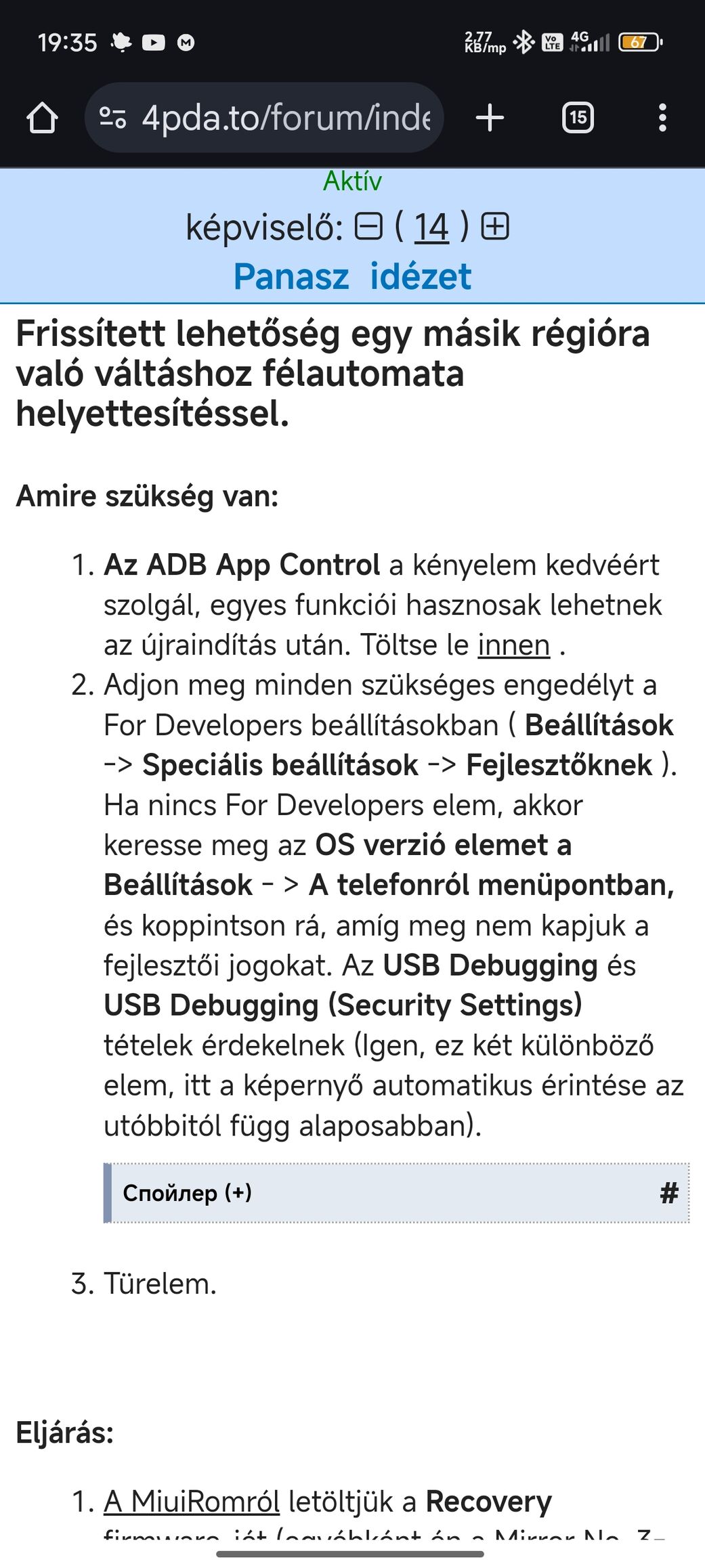

Alonso69
Rögtön,ahogy a PC-n meglátod ,hogy át ment a script.
Tudom mi a baj,?....nekem is az EU Rom volt fent.
Az a Rom ami fent van és újból le töltöd
1.24.0 EU a Dowloaded Rom mappában van ,ez lehet a hiba , mielőtt letölti a 100 -ot ,és elkezdené az ellenőrzést,lépj ki .
Ezután,másold át az Install mappába,majd a belső tárhelyre és nevezd át A.zip re.
A Down Rom mappában lévőt, pedig töröld le.
Majd lehet a Beállítások/frissítő csomag kiválasztása A.zip, -

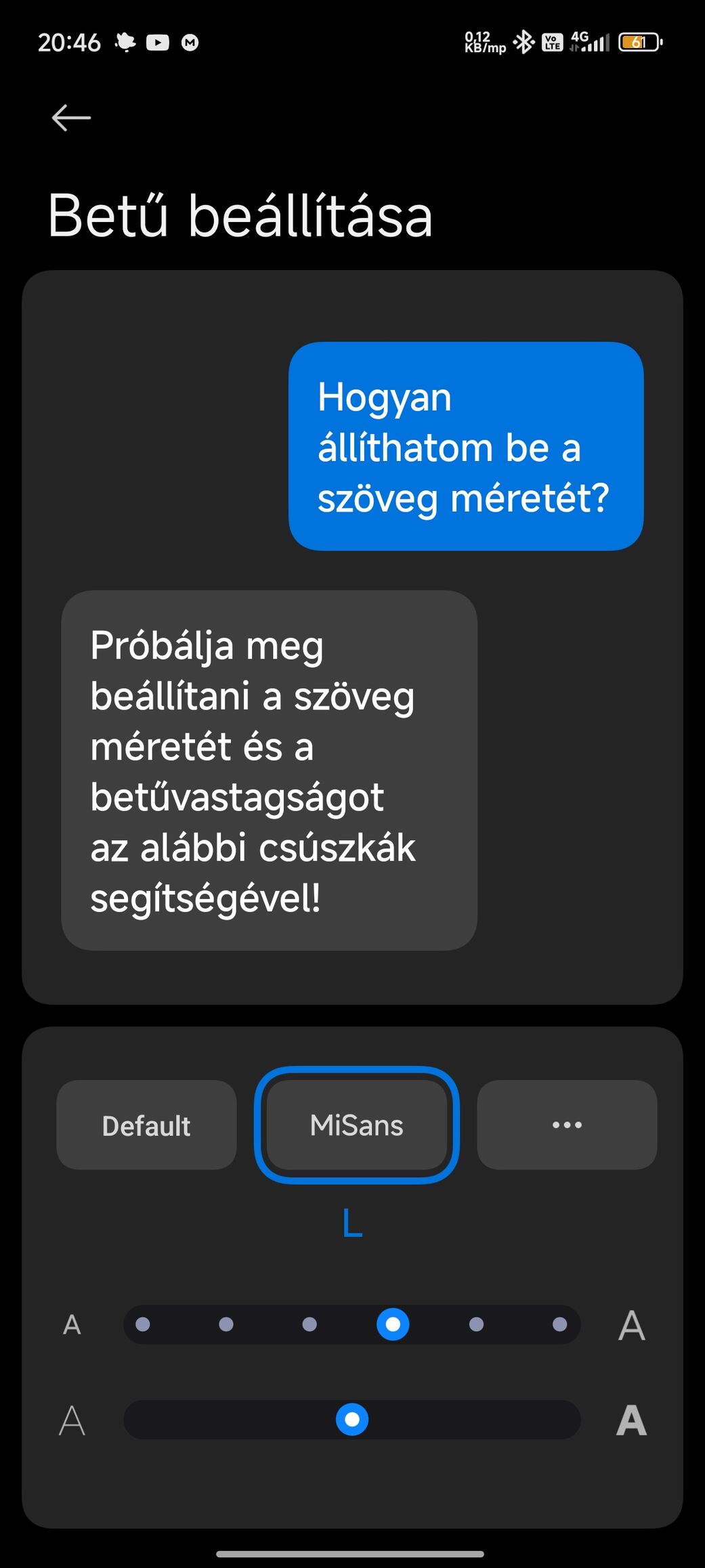

Van több féle script,az érintés időt lehet állítani benne,probáld meg ezt :adb shell input tap 865 2475;sleep .05;mv -i /storage/emulated/0/A.zip /storage/emulated/0/C.zip;mv -i /storage/emulated/0/B.zip /storage/emulated/0/A.zip
Ez egy Mi 14 T Pro telónak a scriphe,
amit először raktam én ki ,az a MI 14 .
A betűméret is befolyásolja az eredményt,ahogy vissza olvasom, nálam az L nagyságú [kép]
és elsőre sikerült. -

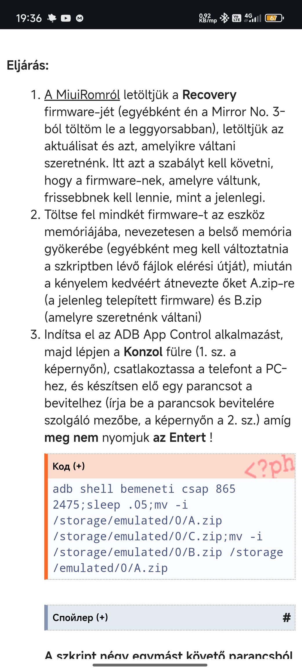

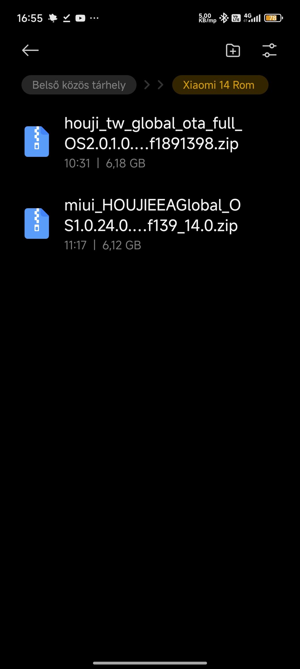

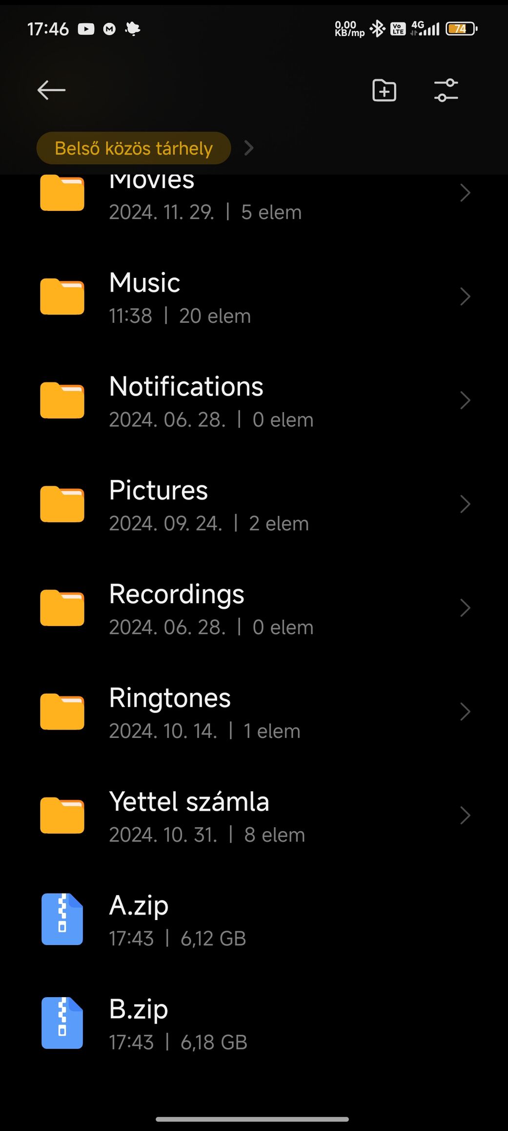

Alonso69 #925 üzenetére
Újra itt.

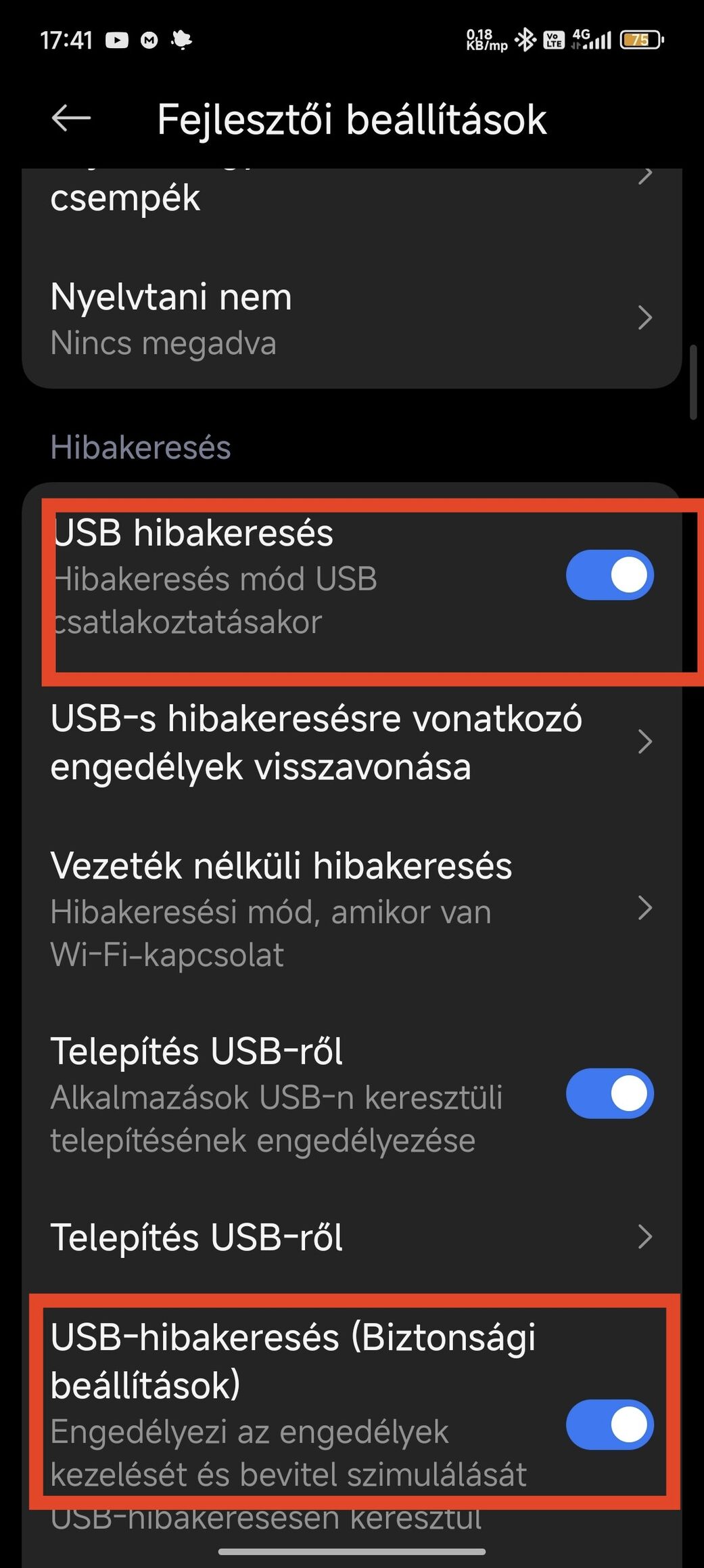

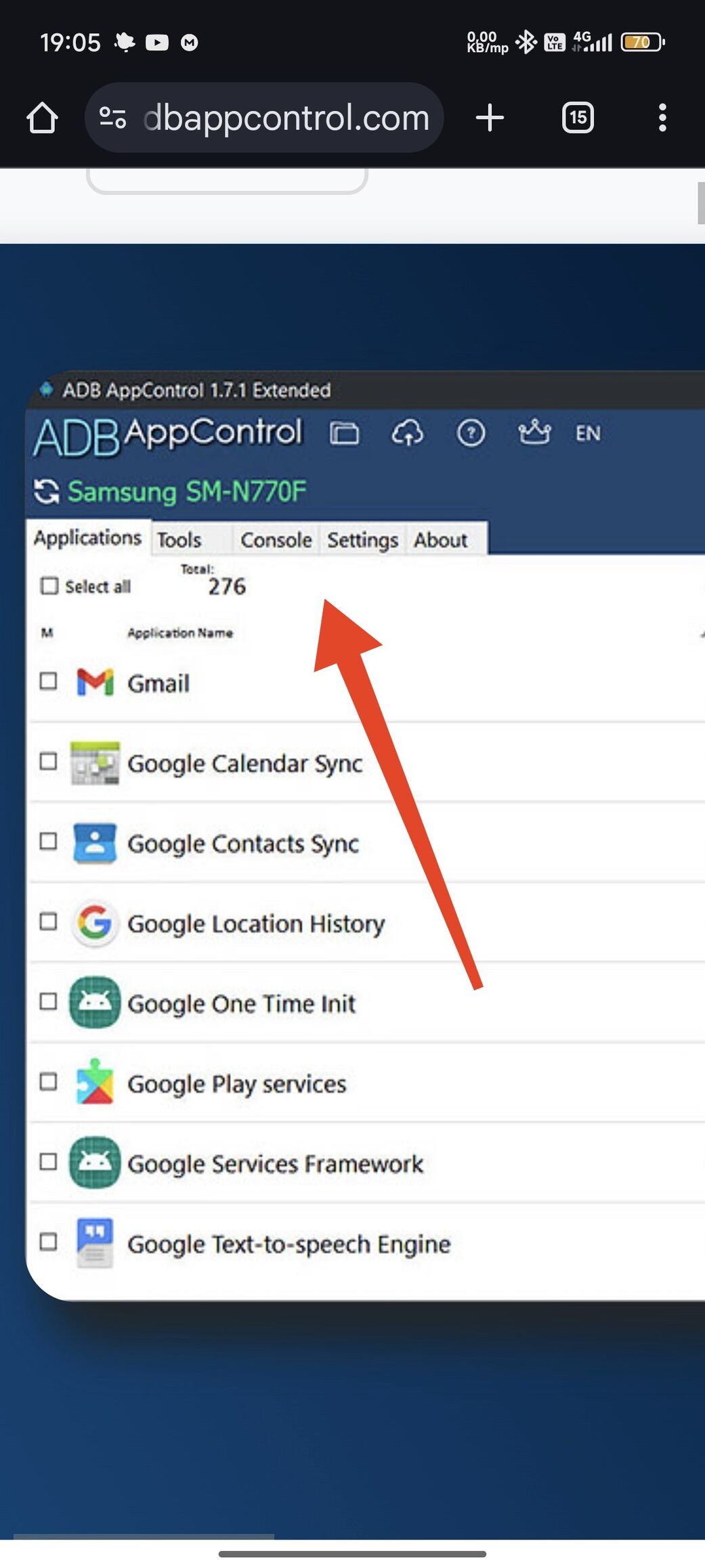

Az Adb app controlban,a Console menü kell majd [kép] , később még vissza térek.A telón fejlesztői menüben be kell kapcsolni ezt a két menüpontot [kép]

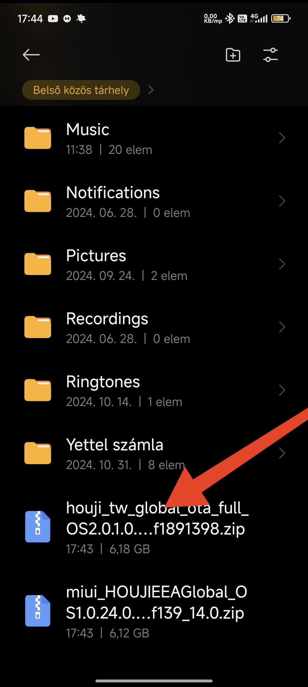

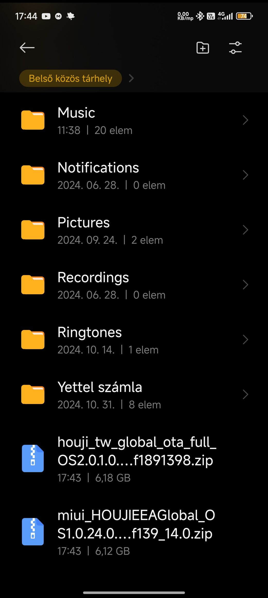

A letöltött kettő Rom-ot , biztonság kedvéért egy új mappába lehet másolni (Install)
Aztán,ugyanez a két Rom a teló belső tárhelyére másoljuk . [kép]

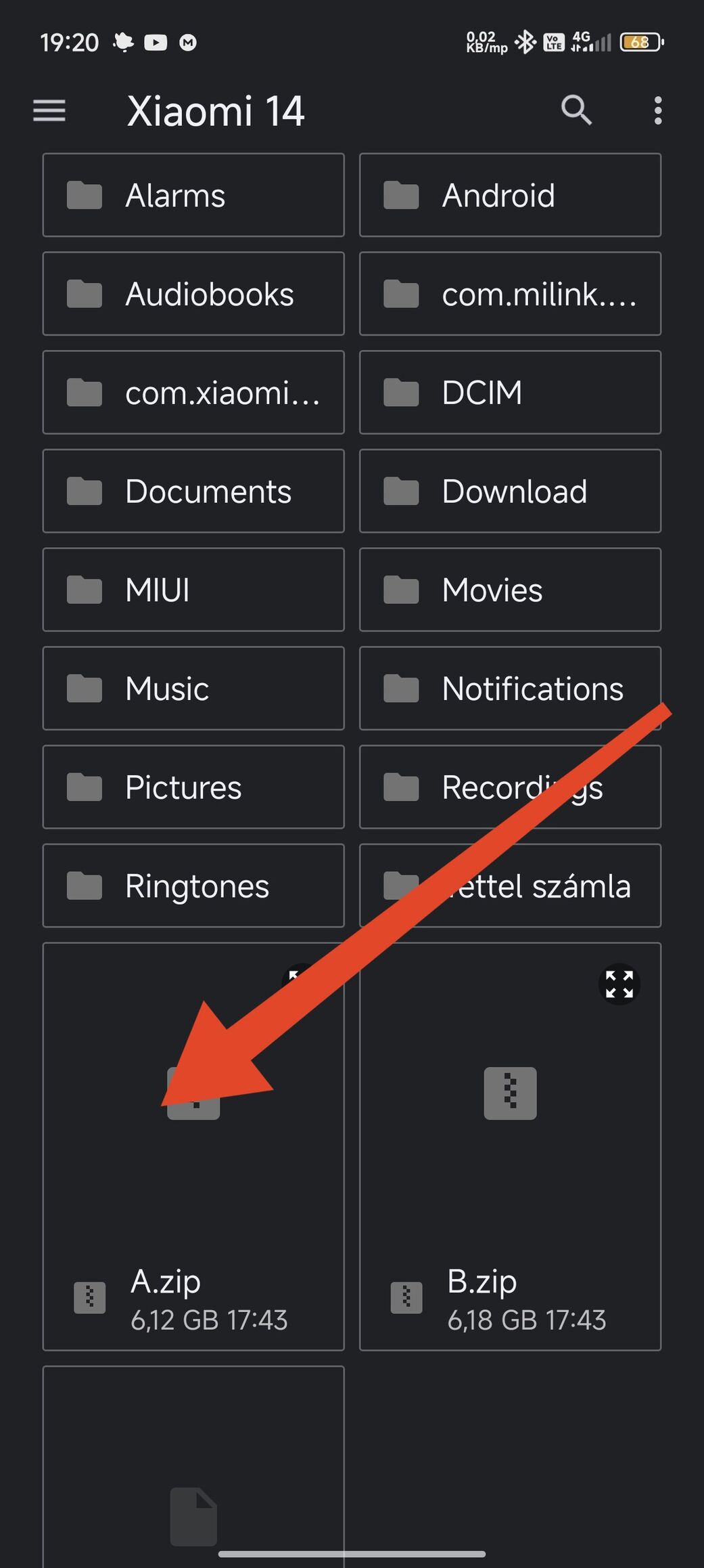

Az a Rom ami a telón van ,át kell nevezni A.zip -re [kép]
Amit telepíteni szeretnénk B.zip [kép]
Így néz ki [kép]

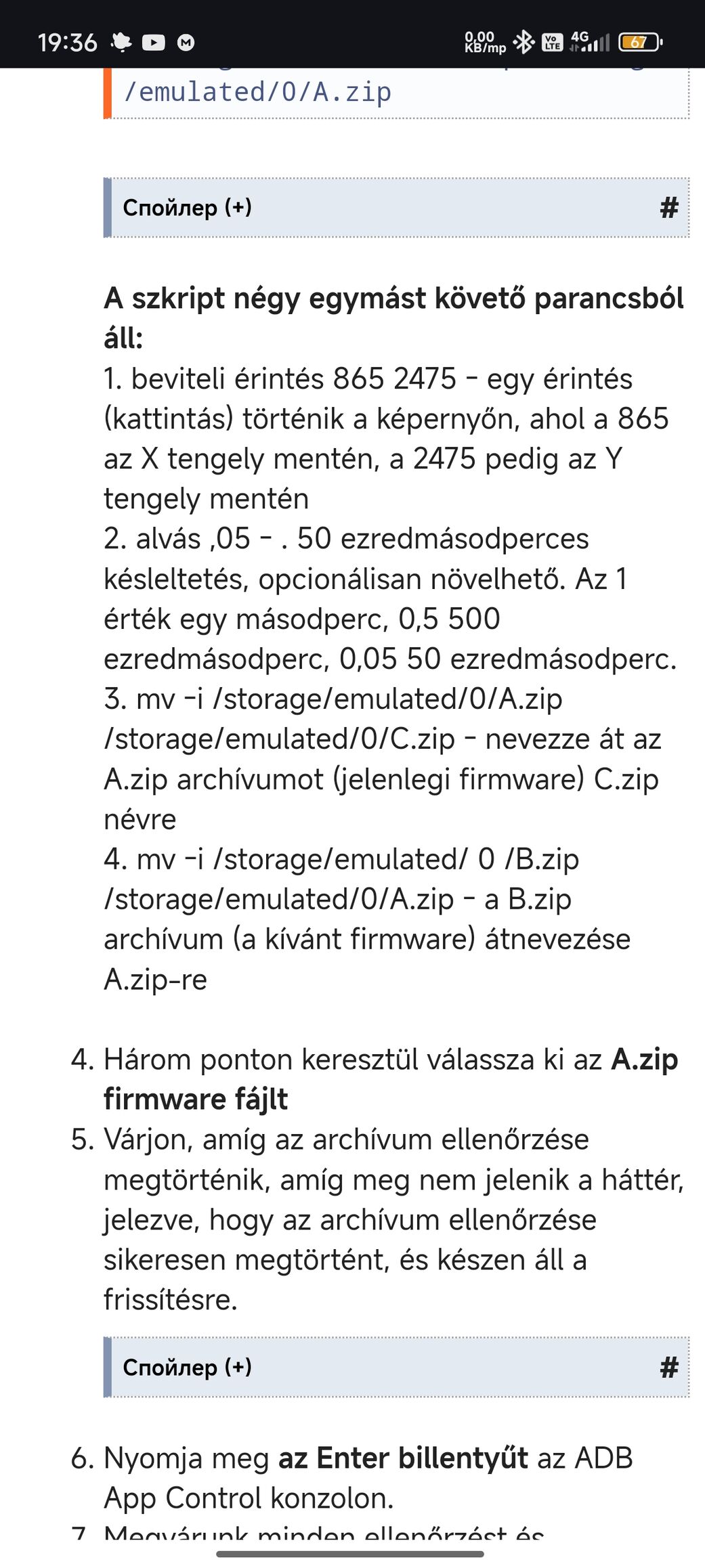

Most jön a
Beállítások/telefonról/frissitő csomag kiválasztása, menü [kép] A zip.Az Adb app controlban,pedig ezt a scriptet kell majd beírni:
adb shell input tap 865 2475;mv -i /storage/emulated/0/A.zip /storage/emulated/0/C.zip;mv -i /storage/emulated/0/B.zip /storage/emulated/0/A.zipKi lehet másolni,de még nem nyomunk Entert.
A telón el lehet indítani a frissítést,majd amikor már végzett és újra kell indítani, akkor lehet a PC-n Entert nyomni és rögtön a telón is . -

Egy videó (oroszul van) addig is [link]A Rom cserével,egy régebbi Rom-ot lehet ujabbra váltani,lényeg ,hogy a kiadás újabb legyen,mint az ami a telón van .Ez lehet bármilyen , kivéve a
Kínai -t ,mert tégla lesz belőle.Röviden leírom
Le kell tölteni azt a Rom-ot amit használunk (telón van) és azt ,amit szeretnénk telepíteni.
Pc-re letölteni,ezt a programot Adb app control [link] -

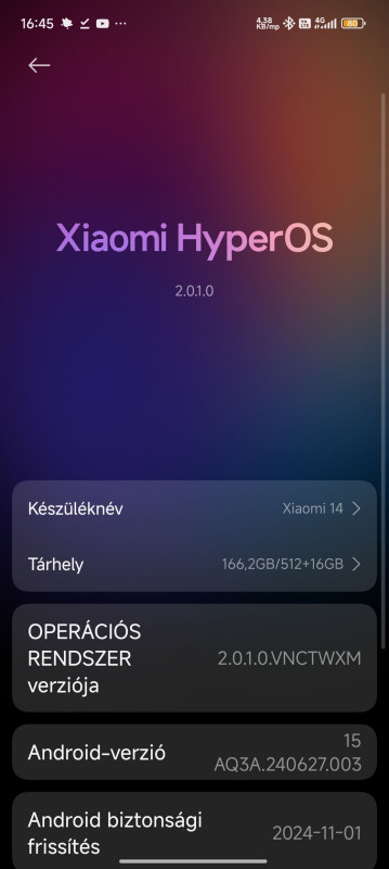

Alonso69
Sikerült, felrakni Rom csere módszerrel a Tajvani Rom-ot . Előtte az EU Global 1.0.24 volt fent. [kép]
Zárt a BL .
Később leírom,mit és hogyan kell csinálni. -

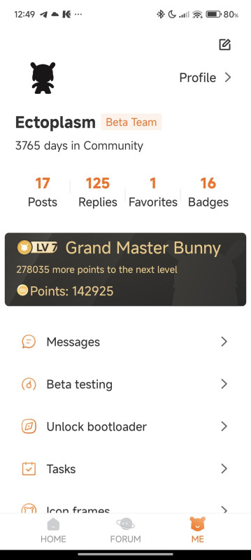

Matyi222

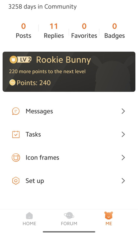

Mit kell ahhoz tenni, hogy egyáltalán megjelenjen a Bétába jelentkezés lehetősége?
Köszi! -

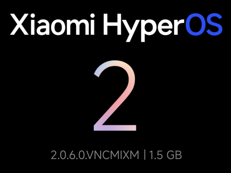

hroberto

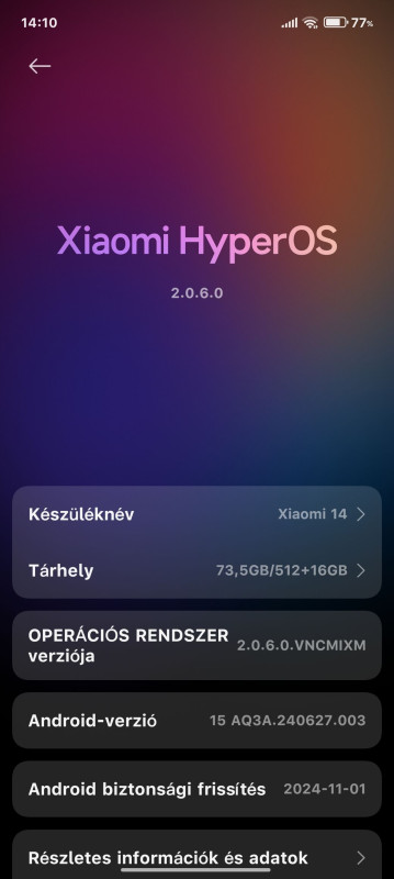

Úgy látom megérkezett a HyperOS 2. (2.0.6.0).
