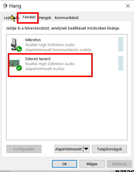

pataslogeza #132784 üzenetére
Ehhez nem program kell, hanem megfelelő hangkártya. [kép]
