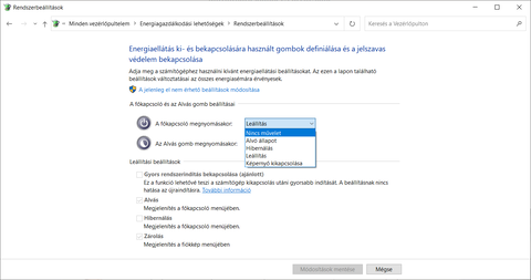

Nekem is desktop de nekem van olyan hogy "Nincs művelet"
Egyébként szerintem a leghasznosabb funkciók egyike, ha félig megfagyott a gép vagy usb baja lett menet közbe, így szabályosan le lehet állítani.
Nálam a Leállítás be is van állítva.Az idióta Gépházba nézed, vagy a Vezérlőpultba, ott van a normális lehetőség.

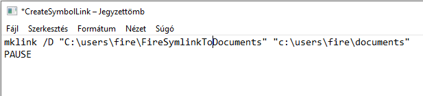

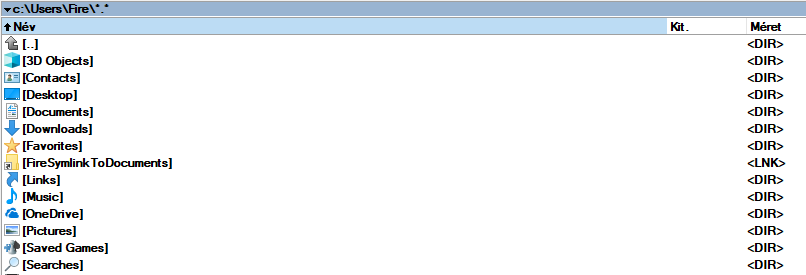

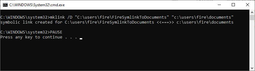

Itt sima liba. Mondjuk itt a Developer mode be van pippantva - így admin nélkül is megy az mklink -, szóval pont a Te szitudat nem tudom csekkolni.
Tipp: ugye nem relatívan adod meg a path-okat? Csak mert adminként futtatva a current directory az by default a %SystemRoot%\system32
daninet #126453 üzenetére
A példában a fiókomhoz tartozó Dokumentumok mappához hozok létre FireSymlinkToDocuments nevű symlink-t, a Dokumentumok mappában.
1. Batch fájl tartalma
2. Batch fájl futtatása admin joggal
3. Batch fájl futtatásának eredménye -

\D helyett /D ? (Előbbi szintaktikai hibát dob.)
