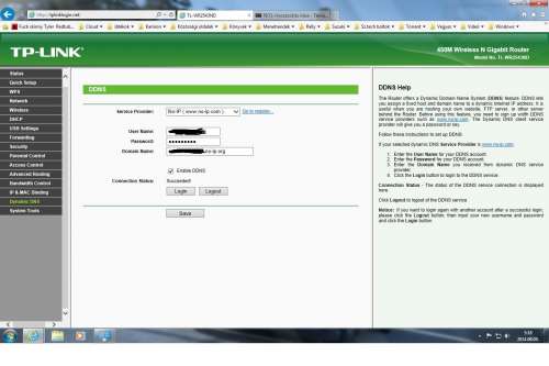

LonGleY
RaZroX #39957 üzenetére
A dyndns már nem ingyenes, a jelzett noip.com pár host névig igen.
Az utóbbi oldalon regisztrálsz, létrehozol egy host nevet, majd a regisztrációdat benyomod egy kliensbe, ami elküldi az oldal számára az aktuális IP címed, ami összeköti azt a host névvel. Mivel a routered nem támogatja a no-ip-t, ezért a Windows-ban kell használnod az oldal saját kliensét:
Dynamic Update Client (ebbe kell megadnod a regisztrált accountot). Jól működő kis jószág, nem fogja terhelni a géped, a routerben pedig kikapcsolható a DDNS rész.

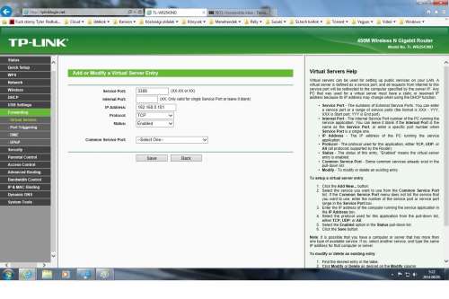

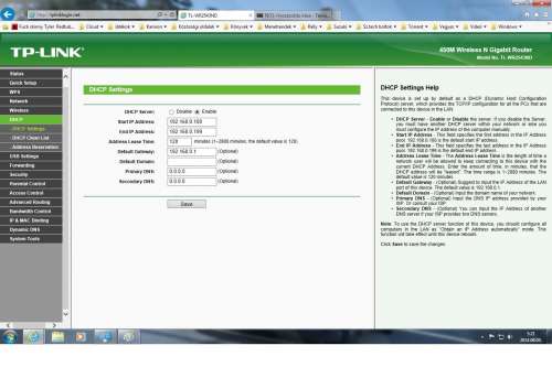

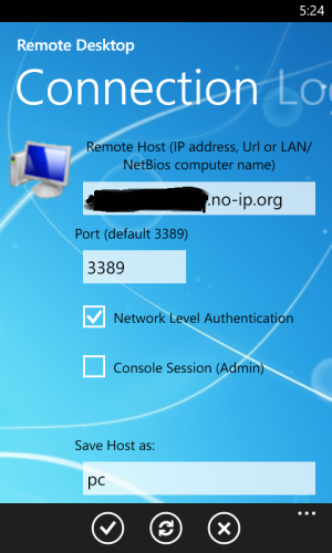

RaZroX #39947 üzenetére
A routerben egy ddns szolgáltatót kell beállítani + regisztrálni.
Nálam Így néz ki.Dhcp-t állítasz be és egy virtual szervert is. Itt az IP azt neked kell eldönteni, hogy mi legyen.
Ha ez megvan, router restart.
WP 8.1.
RemoteDesktop app-ot leszeded, megvásárolod, mert vásárlás nélkül 5 percig él csak a kapcsolat. Nem összeg érte.A telefonon így beállítod őket, majd eléred, bárhonnan, de a gépnek mennie kell, mert nem tud magic packet-tel ébreszteni.
Itt az app-nál, az utolsó képnél, a gépet felh.név + jelszó kombóval kell ellátnod, mert nem fog menni és azt adod meg itt. -

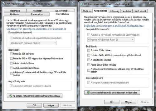

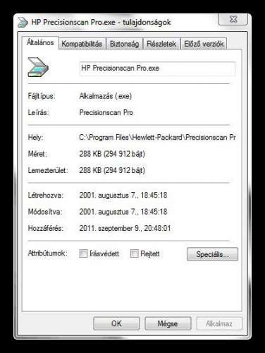

mezis
Igen, ez egy HP szkennerhez adott program. Még az XP-s időkből.
A Win7 ezt dobja fel, ha nincs a minimumon a biztonság:Mi a különbség egy installáló program futtatása és egy már installált program futtatása között ?
Úgy gondolnám, hogy az op. rendszernek ez tök mindegy, valamennyi részét betölti a RAM-ba aztán a processzorral valamilyen "darabolásban" végrehajtatja...

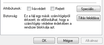

brd
Próbáld meg egy admin joggal (jobbgomb a file-on és futtatás rendszergazdaként, de ha nincs bekapcsolva az UAC, akkor felesleges továbbolvasnod, mert nem ez a gondod) futtatott programból előhozni a Tulajdonságok panelt, pl. Total Commander. Ha így sem megy, akkor a Biztonság fülön, az átállítás idejére add meg a "Felhasználók" csoportnak a Teljes hozzáférés jogot (ha utána elrontanád, akkor csak távolítsd majd el a nem öröklött jogokat).

ScomComputer
Erre senki, elég szomorú vagyok,mert más progiknál is csinálja, a pipa kivétel nem ér semmit, és mind eredeti progi, szóval nincs valami buhera rá....
