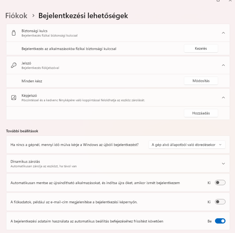

geprombolo #22771 üzenetére
Kicsit lentebb vidd a tekinteted, a PIN alatt van a biztonsági kulcs, az alatt mit látsz?

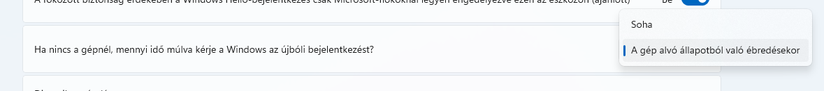

Geth
geprombolo #22768 üzenetére
Be van kapcsolva a Gépházban a Windows Hello kényszerítése.
Gépház | Fiókok | Bejelentkezési opciók vagy valami hasonló (itt csak angol felület van) alatt tudod kikapcsolni.
Utána azon az ablakon amit most mutattál, ott lesz a jelölőnégyzet, amit be tudsz kapcsolni, hogy kérjen jelszót (ergó ne automatikusan próbáljon meg belépni a tré adatokkal). -

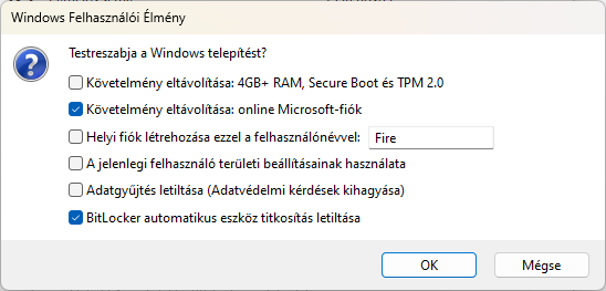

geprombolo #22686 üzenetére
Zárd ki, hogy esetleg hardveres a gond (hangkari megdöglött). Valami Live Linux-ról boot-olj be (pl. legújabb Linux Mint) és nézd meg, hogy úgy van-e hangja a hangkarinak (ha alaplap a hangkari, akkor -már ha működik- meg kell szólalnia)
#22691 Gedeon31
Rufus-l hozod létre a telepítőt, ÍGY. -

cigam
geprombolo #14622 üzenetére
Én nem helyi fiókkal vagyok bejelentkezve, ill. nálam Prof. verzió működik, és van jelszavam!
Próbálj meg jelszót és pin kódot beállítani.
Vagy a legutolsó sort (Dinamikus zárolás) jobban átnézni. -

cigam
geprombolo #14617 üzenetére
Gépház -> Fiókok -> Bejelentkezési lehetőségek:
