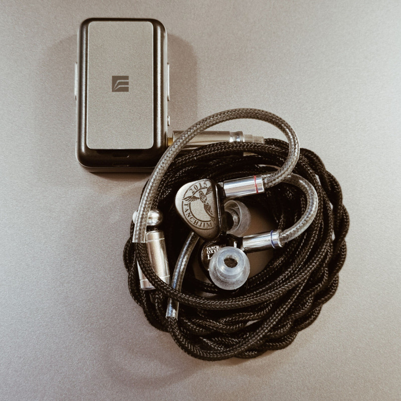

A BTR5 és az LC-BT2 között nem volt komoly különbség. A BTR15 a BTR5 után szebb, analógabb, finomabb magasakkal, és tágasabb térrel rendelkezett. Messze nem szól olyan jól, mint a Cayin RU7, de előrelépés. Pláne hogy a FiiO Q15-höz képest sem komoly kompromisszum a hangja, pedig méretben a kettő majdnem a hordozható DAC/AMP méretskála két végén helyezkedik el.
A közepétől inkább szállítható, mintsem hordozható, az A&K SR35-öt még simán zsebre vágja az ember, fölötte már meggondolandó.

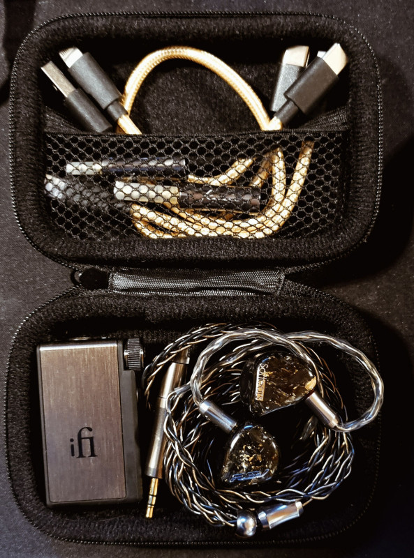

Nem a fej és fülhallgatók egymáshoz képesti minőségéről beszélek. Természetesen lehetnek / vannak hatalmas minőségi különbségek.
Arról beszélek, ha valakinek a minőség az elsődleges prioritás (mindenek felett), akkor miért nem vezetékesben gondolkodik.
Ami a képen van az is IM nempedig HP...
Semmi bajom sem az IM -mel, sem a HP -val, midegyikből van nekem is több féle és szeretem is használni őket. Mindegyik hallgatási helyzetnek van megfelelő.
Az LDAC sem csinál csodát - persze tökéletesen megfelelhet, a megfelelő helyzetben.
A legtöbb esetben nem tudod szabályozni, hogy az LDAC milyen adatátviteli sebességet választ, hiába választod ki a 990 kb/s sebességet, ha valami zavar van akkor lejjebb vált és onnan, nem is lép vissza magától (úgy tudom), csak ha újra csatlakoztatod az eszközt. A legtöbb telefon nem is megy 660 kb/s fölé. -

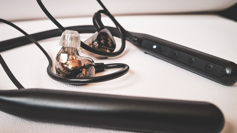

Én szoktam itt képvsielni ezeket, mert a TWS-ek erősítése még komoly kompromisszum az akkuidő magasan tartása miatt.
2 pin csatlakozós FiiO LC-BT2-m van itthon, ami AKM DAC-os, és komolyabb fülesekkel is jó párost alkot:
Ha nem zavar az over-ear kábel, ez kényelmes, minőségi, és jól használható arra, amit szeretnél. Egy olcsóbb Moondrop, vagy Tripowin fülessel is alkalmas minőségi zenére.Ha meg 3.5mm jack kell, EarStudio ES100, Qudelix 5k, vagy ifi Go Blu, bármelyiket tudom ajánlani.
