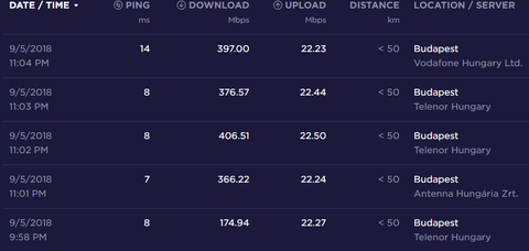

Ez semmi,az első mérésed lehet, majd a többi nem lesz ilyen jó.
A beállításoknál vedd le 1 szálra a letöltést, úgy a 450-500 / 20-22 fogja mutatni
A fast.com ilyen értéket ad, bár tény hogy egy netflix hálózatnak hozni kellene a maximumot.
A legbiztosabb sebességmérés a Google drive-ról letölteni valami nagyot, az pokoli gyors és stabil szerveren van. -

Leteszteltem a notebookon is, ott is néha becsúszott 300 fölé a sebesség de az 500-at soha nem közelíti meg.

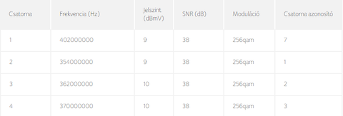

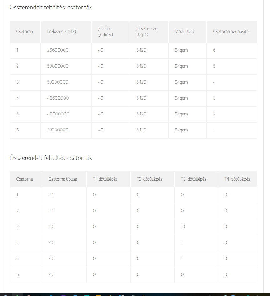

Köszi a képeket, két osztó után ezek a modemértékek rendben vannak, megfelelő a bejövő jelerősség.
Nézd meg a modemnél az osztóknál és a toldásnál lévő F csatlakozók nem lazultak-e ki.
Itt a topikban előfordult, hogy kikapcsolt az ipv6-al stabilabb volt a kapcsolat, wi-free kikapcsolása is tud segíteni, illetve ha a cb modemet modem üzemmódban használod saját routerrel, ezért írtam hogy nézd meg modem üzemmódba javul-e.
blakey: Feltöltési értékek nem változtak? -

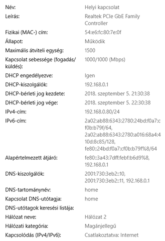

vezetékes kapcsolatra mindent jónak talál. [link]
ipv6 segít vagy azt miért nyomjam ki?
edit: mióta van ilyen ipv6 a upc-nél amúgy? -

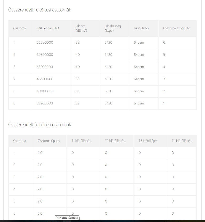

Szerencsére enyhe javulás történt nálam, a letöltési SNR-ek jobbak lettek 1dB-vel és egy picit emelkedtek a jelszintek is, 0,2-0,3dBmV-vel, még javulhatna a nyári nagy állítgatás előtti értékre (+1-2dBmV).
kabelmania27

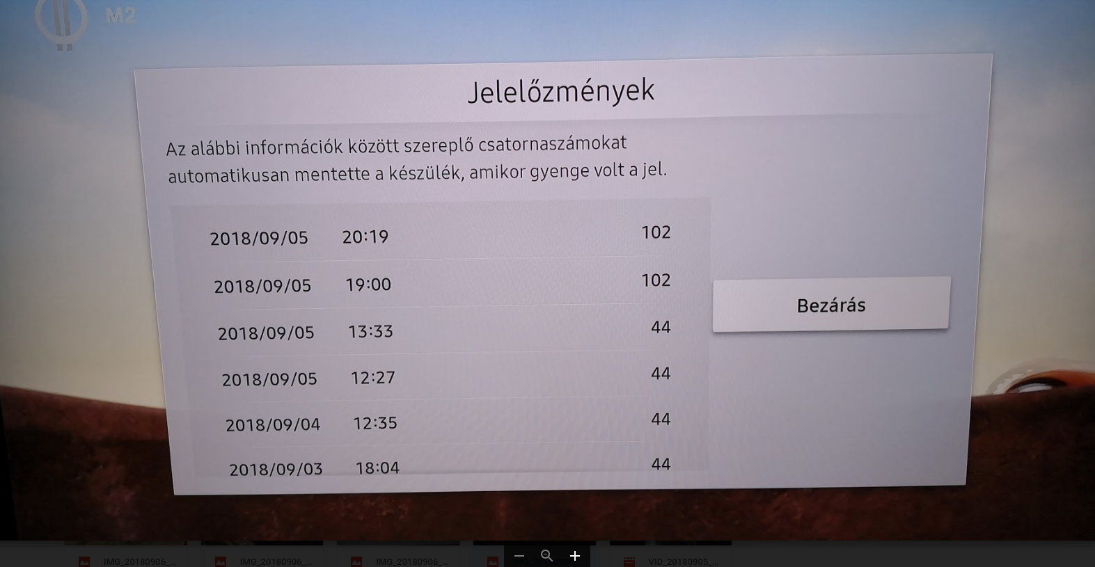

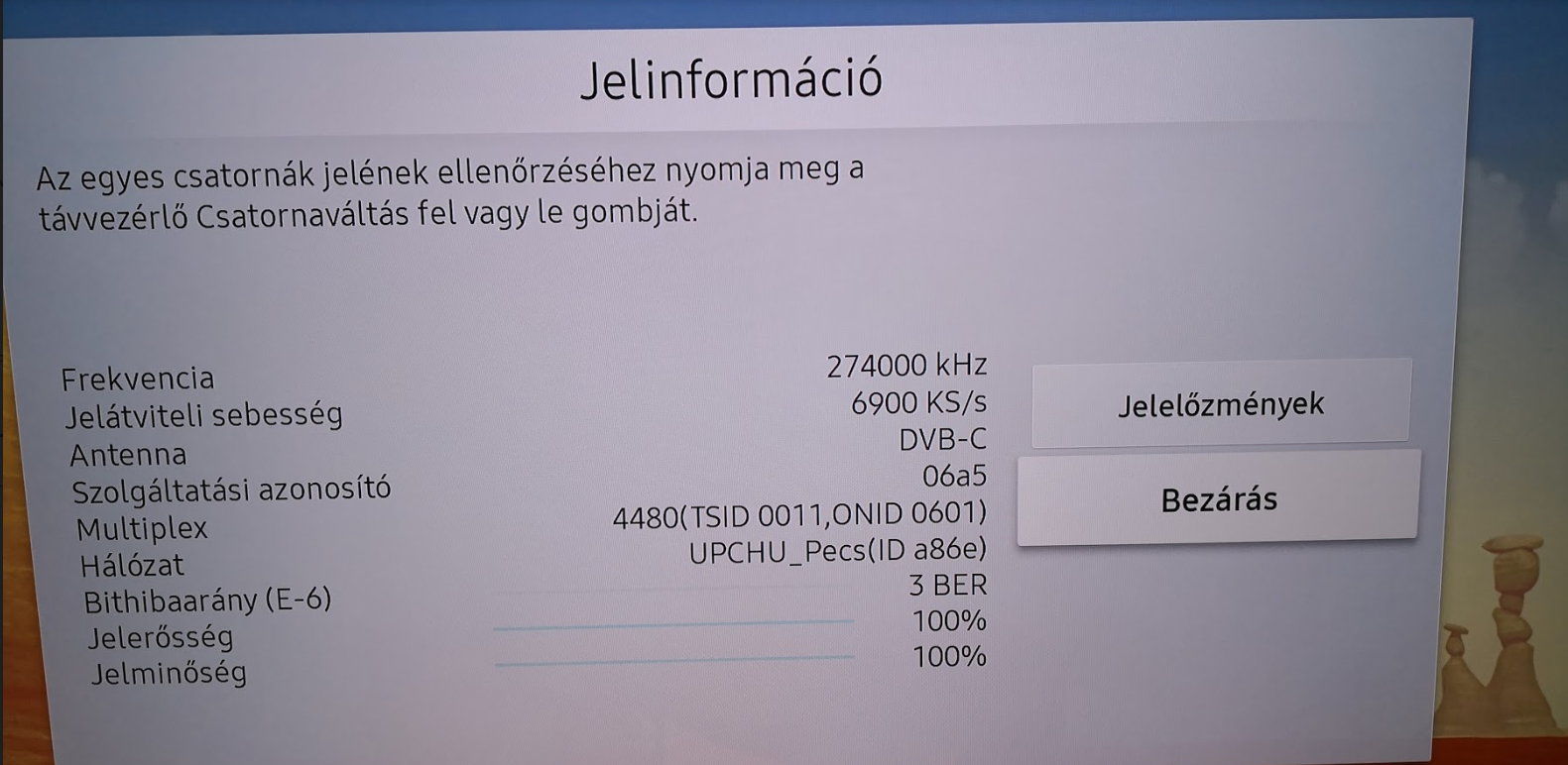

Én, külföldön voltam elég sokáig és történtek változások most megnézve.
Szóval, ugye connect boxra cserélve és két nyíl mutatja, ott egy picit tudtam húzni csatlakozón.
Az elosztó nem változott, egy tv kikerült, viszont ezek a kábelek most egyenesen be vannak dugva (nincsenek ott azok a csillapítók, vagy mi a nevük), nem tudom, hogy ez számít-e...A tv-ék pedig ezt mutatják...
A 44 pl az STV2
A 102 meg HBO HD ezek a leggyakoribbak, hogy széjjel pixeleződnek.
Meghúzás után, pedig már kettő is "belenyalt" az 50-be. De, mint írtam a nettel nincs gond, az max-on jön megy mindig, a pixeleződés kicseszett idegesítő... -

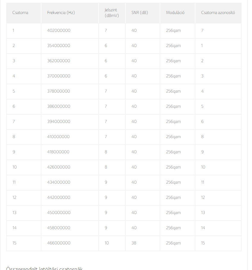

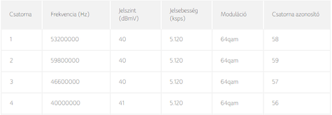

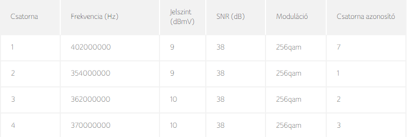

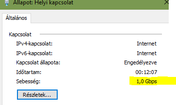

1 hónapja idegesítően rossz az internet. direkt megrendeltem az 500mbites csomagot hogy kapjak új modemet de semmi változás...5-10 percenként nem jönnek be az oldalak, youtube/gmail/facebook fut csak rendesen, de index vagy random bármilyen oldal már Connection timed out-ot ír és várnom kell 1-2 percet mire újra betölti.
Mit tudnák mondani a telefonba hogy szerelő vagy valami történjen? Mire panaszkodjak, milyen hibát jelentsek be?Itt vannak az adatok:
letöltési csatorna1
letöltési csatorna2
feltöltési csatornaLaptopon és asztalin is ugyan olyan rossz, ezért pl a telenoros korlátlan netem használom, mert ezzel lehetetlen dolgozni itthonról...lassan ott tartok hogy lemondom, mert tök feleslegesen fizetem, mert a telenoros 100%-osan működik 4g+-al, és nem tilt le, ha megosztom a géppel
