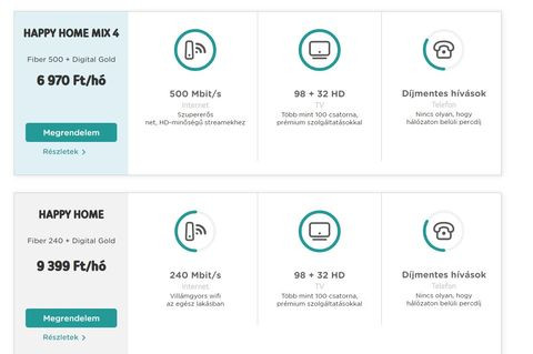

Csak szeretném jelezni, hátha valaki hasonlóban gondolkodik, hogy pár napja váltottam UPC Happy Home csomagra-ra, amiben a régi medicard-os megoldás helyett most a MediaBox-ot választottam. Ehhez jár egy olyan szolgáltatás, hogy visszanézhetőek a műsorok 1 hétig, de csak abban az esetben ha össze van kötve a Mediabox és a router, esetemben a UPC ConnectBox-a. Nekem két külön helyiségben van a két eszköz és nem szerettem volna falat átfúrni vagy kábelt végig vezetni a falakon, így megvásároltam egy Powerline Adapter Kit-et, ami gyakorlatilag annyit tud, hogy fali aljzatba csatlakoztatod a lakáson/házon belül de a két külön helyiségben mind a két eszközt és egy-egy patch kábellel összekötöd a két eszközt ezekkel az adapterekkel, és a villamos hálózaton keresztül viszi át a netet. Én aliexpresszről vásároltam egy Tenda márkájút összesen 7k-ért és tökéletesen végzi a dolgát, még úgy is hogy az ajánlások ellenére elosztóba dugtam őket, nem közvetlenül a fali aljzatba és szuper. Tehát bátran választhatjátok ezt a megoldást, ha valamiért nincs jobb út.

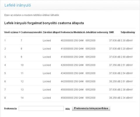

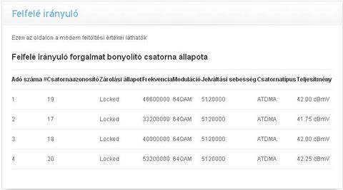

Most jutott eszembe, ezt még meg akartam kérdezni a hozzá értőktől: ez a Technicolor TC7200U jelzésű ketyere milyen csippel van felszerelkezve? Úgy értem Intel vagy Broadcom esetleg valami más? Annyi infóm van hogy valami Thomson gyártmány. Köszi a választ!
