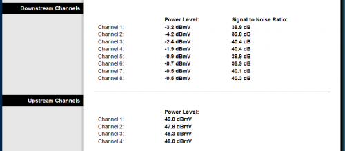

Tetőtér 35 fok, forró az "ubi".
1 11 Locked 59800000 64QAM 5120000 ATDMA 48.25 dBmV
2 7 Locked 33200000 64QAM 5120000 ATDMA 48.50 dBmV
3 8 Locked 40000000 64QAM 5120000 ATDMA 49.75 dBmV
4 9 Locked 46600000 64QAM 5120000 ATDMA 49.25 dBmVHajnalra 47.5 körül lesz, ez normális?
Ez meg szinte nem is változik:
1 18 Locked 450000000 256 QAM 6952000 38.258 dB 3.95 dBmV
2 13 Locked 410000000 256 QAM 6952000 37.636 dB 3.67 dBmV
3 14 Locked 418000000 256 QAM 6952000 37.636 dB 3.66 dBmV
4 15 Locked 426000000 256 QAM 6952000 37.936 dB 3.73 dBmV
5 16 Locked 434000000 256 QAM 6952000 38.983 dB 4.07 dBmV
6 17 Locked 442000000 256 QAM 6952000 38.605 dB 4.07 dBmV
7 19 Locked 458000000 256 QAM 6952000 38.605 dB 3.85 dBmV
8 20 Locked 466000000 256 QAM 6952000 38.258 dB 3.61 dBmV -

Nemrég ment el a technikus. Nagyon kedves volt. Mesélte, hogy ez a meleg jól megizzasztja a hálózatot.
Sok embernél a házilag megbarkácsolt hálózat mondja be az unalmast a nagy melegben.
Kicserélte a tv ág végén lévő olcsó műanyag csatlakozót a upc-nél használatos fémre. A kábel maradt. Minden más maradt mert a kábelt jó minőségűnek ítélte.
Már ezzel is javult de még nem volt az igazi. Rámért többször is a jelre mert 112MHz előtt tüskés volt erősen. Aztán megnézte a lakásba bejövő kábelt is. Az ajtónál van a toltás. Azt megfogva majdnem szét is jött.Talán 1tekerésnyi menet tartotta össze. A lakáshoz jövő kábelben tökéletes a jel. Összerakta, jól meghúzta majd a tv-nél is megmérte. Tökéletes.
Tv-be kábelt be az rtl klub hd-ra raktam azaz 112MHz-re, páramentesítő megy és a jelminőség 100%.Modem értékek is változtak:
Downstream Channels
Power Level: Signal to Noise Ratio:
Channel 1: 2.0 dBmV 40.0 dB
Channel 2: 2.7 dBmV 40.8 dB
Channel 3: 2.8 dBmV 40.8 dB
Channel 4: 2.8 dBmV 40.8 dB
Channel 5: 2.5 dBmV 40.1 dB
Channel 6: 2.0 dBmV 40.4 dB
Channel 7: 1.9 dBmV 40.1 dB
Channel 8: 1.8 dBmV 40.3 dBUpstream Channels
Power Level:
Channel 1: 41.5 dBmV
Channel 2: 41.2 dBmV
Channel 3: 40.9 dBmV
Channel 4: 41.7 dBmV -
