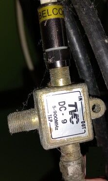

Az emeleten bejövő kábel (F csatlakozón) megy az in-be. -8dB-ről megy le a földszinti tv-be; out a fenti másik szobába. Ott egy 2-way splitter 5 (3DSS2) in-be. Itt -4,4 dB-n fel a padlásra (ott szerintem nincs osztás) majd le; még egy F csatlakozó majd le a földszintre. Közvetlenül a modem előtt van még ez:

Köszi a képet, ez egy jófajta osztó.
Meg kellene nézni, hogy a -8dB vagy az out kimeneten van-e a modem, ezt úgy tudod megnézni, hogy letekered az F csatlakozót és akkor kiderül, hogy az internet vagy a tv adások esnek-e ki, utána ha letekered az in-ről a kábelt akkor ha jól van bekötve az osztó akkor minden szolgáltatásnak ki kell esnie, mert az a lakásba bejövő kábel. -

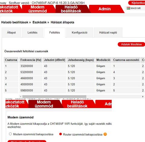

Vodafone modemem van (CH7465VF; 500 Mbit/s), router üzemmódban, alap beállításokkal.
1 PC, 1 notebook (ezek alkalmanként) illetve Voda Mediabox csatlakozik Lan-on, WiFin pedig mobilok, tablet és egy kamera. A WiFi megfelelő (családi ház alsó rész + kert; födémen nem megy át a jel de nem is szükséges jelenleg), a kamera látszódik távolról, mobilneten. Bővítés tervezek Poe NVR (switch helyett) + 2 kamera lenne pluszba.
Azt a tanácsot kaptam a kamerákkal kapcsolatosan, hogy kerülni kellene a Voda eszköz routerként való használatát. Szükség lenne routerre, ahol be lehet állítani port forwardot, rendes tűzfalat, netán még VPN-t is. Tűzfal, port forwarding, Mac, Ip és port szűrés van a Voda modemen is, úgy látom, de ezekhez már nem értek annyira és leírást sem nagyon találtam még hozzá; nem tudom ez mennyire jól működik az eszközön.
Ebben kérnék segítséget. Valóban szükséges e pluszba router. Milyen üzemmódban és beállításokkal ajánlatos használni a modemet?
Köszönöm. -

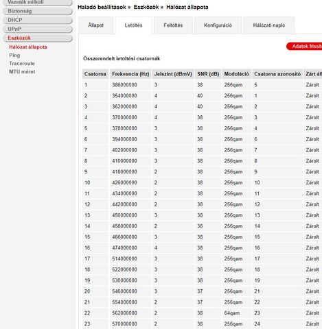

Ha megírod, hogy milyenek a modem jelszint értékek és milyen osztóval van elosztva a koax kábel és van-e bekötve Fam/Attenuator csillapító ki tudjuk számolni a bejövő jelerősséget. -
