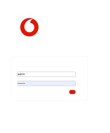

Találkozott már valaki olyannal, hogy a CB-t nem lehet megnyitni?
Modem módban van, a 192.168.100.1-es címen próbálkozok.
Vagy nem tölt be egyáltalán, vagy csak pl az alábbi módon, bejelentkezni nem tudok.Először azt hittem, hogy a routerem a ludas (bár korábban működött azon keresztül is), de közvetlenül a modemhez csatlakozva se sikerül.
Újraindítás volt, többször is.Jelszinteket ellenőriznék, mert utóbbi időben naponta többször szakad a net (először itt is a routerre gyanakodtam), de közvetlenül a CB-hez kapcsolódva is szakad.
Kezd tönkremenni? Van tippetek?
Köszi előre is.

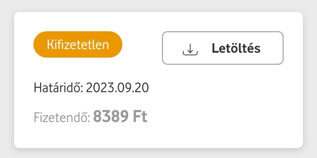

Sziasztok! Lemaradtam valamiről?
Megjött az augusztus havi számla. Az eddigi 7073 Ft 8389 Ft-ra emelkedett. Úgy, hogy már januárban felment 6573 Ft-ra, majd áprilisban 7073 Ft-ra nőtt, ezen most megint emeltek.
Volt már infláció követő emelés, "sima" emelés, ez most mi? Megint infláció követő? -

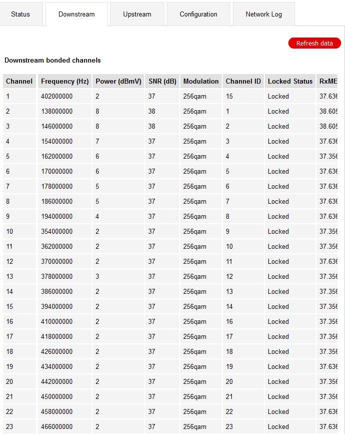

Modem üzemmódban stabilabb lesz az Arris modem. Ennél a modemnél csak az ügyfélszolgálat tudja modem üzemmódban átállítani a modemet. Modem üzemmódban a modem szinkronizálás után első három vezetékes eszközön kap ip címet.
A feltöltési értékek lehetnének alacsonyabbak. Ha megírod, hogy milyen osztóval van elosztva a koax és van-e bekötve Fam/Attenuator feliratú csillapító ki tudjuk számolni, hogy milyen a bejövő jelerősség és lehet-e javítani az értékeken. -

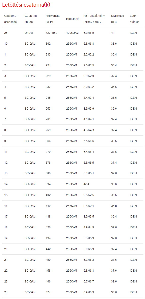

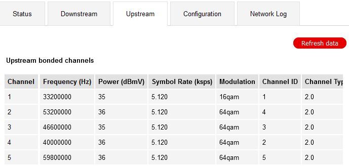

A modem & router kombó maga egy TG3442DE.
A jelszintek az alábbiak szerint alkakulnak:
Igen, azt várom már, hogy a TP-Link Archer C9-em előkerüljön majd valamelyik dobozból és ki tudjam próbálni, hogy milyen ha a szolgáltató által adott cucc csak modemként funkcionál.
Gigabit Net (1000/40) csomagban vagyok, mint mondtam a sebességre nem lehet panaszom. -
kabelmania27
maxpayne #130733 üzenetére
Ha megírod, hogy milyenek a modem jelszint értékek meg tudjuk írni, hogy rendben vannak-e az értékek.
Érdemes kikapcsoltatni az ipv6-ot 1270-es számon, amennyiben utána sem javul a helyzet érdemes megnézni modem üzemmódban, ha úgy jó érdemes venni saját routert, mert modem üzemmódban stabilabb a modem. Melyik netcsomagban vagy? -

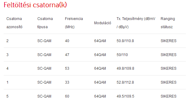

Ritkan vagyok itt, most se voltam jo ideje, de par honapja semmi gond nem volt vele. Tehat az a legvaloszinubb, h a modem rossz vagy valoban a szolgaltato allitott vmit, amitol rossz lett. Utobbi nekem eleg furcsa, miert allit be olyat nekem, amitol nekem rossz lesz.
A jelszint talan ez lehet:
Ha nem, akkor vmi menupont kene, ahol keressem.Most pl. harom eszkoz van a modemen osszesen, eddig elvitt ketszer ennyit is. A koax elosztoja vhol fenn van a padlason, nehezen megkozelitheto helyen, szoval oda csak vegszukseg eseten mennek. De ld. elobb, ahhoz nem nyult senki, es evekig nem volt vele gond, tehat ez az iPv6 valoszinubb hibanak tunik.
