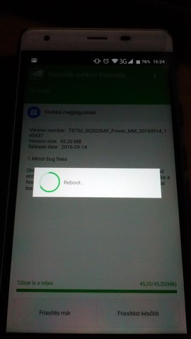

OTA frissítés érkezett, letöltöttem, és frissítés most funkciót választottam, figyelmeztetések után kicsomagolta és telepítette , azután megjelent egy reboot ablak és ott karikázik már 20 perce és nem történik semmi.
Idegesnek kell legyek? Mi a teendőm? -
(#1914) zitrone88: Mit ír ki, hány mb a frissítés? Nem gyári recoveryd van? Rootolt a telód?
(#1915) Jank: Azóta helyrejött? Elindult a teló?

(#1921) Jank: Akkor...indítsd újra manuálisan megint, hosszan nyomd a bekapcs gombot, és akkor ki fog kapcsolni. Reméljük a újraindul, mert ha nem, akkor marad a recoverybe belépés és wipe, vagy/majd egy tiszta rom újra flesselés.

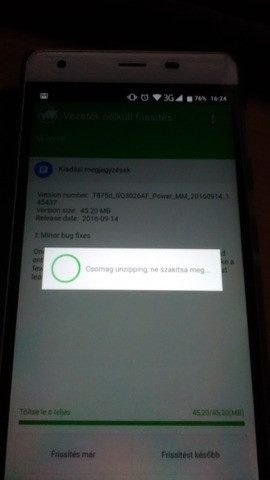

Hali. Láttam a frissítést, letöltöttem, kicsomagolja majd reboot pörög.
Nincsen semmi módon belenyúlva a telefon rendszerébe, gyári 6.0 android, gyári flash, rom, miegymás. Alkalmazások visszaállítva alapbeállításokra.[ Szerkesztve ]

Ok Tehát szerinted mit tegyek, meddig várjak?
válasz kisgerely #1937 üzenetére
Akinek nem tudja az ota-n letöltött update.zipet kitömöríteni vagy telepíteni a telefon, az másolja be a belső vagy a külső sd-re ezeket a fájlokat, és manuálisan telepítse őket. Belépés a recovery-be:kikapcsolt állapotban vol up + power gomb, ha előjön egy menü: a volume+-al lépkedünk és a volume- -al okézunk.

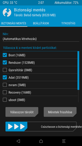

Ideiglenesen tedd vissza esetleg a gyári recoveryt 07.18-ai, hátha azzal megy, ha nem, Keeperv85 leírta miért nem. Előtte csinálhatsz twrp-ből full mentést.

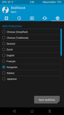

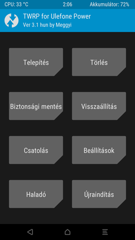

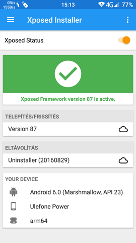

Na, mivel már megint unatkoztam, és most egy darabig úgysem jön több frissítés, ezért végre feltehettem a root-ot, a twrp-t, és az xposed-et, stb-it. Már nagyon hiányoztak. Tök jól néz ki az új Xposed keretrendszer appja:
Aztán...kicsit belepiszkáltam a TWRP-be, hogy legyen mán benne magyar nyelv:
Saját magát is fel tudja telepíteni a twrp, csak a képfáljt kell kiválasztani. Működik a 07.18.-ai és későbbi romokkal, patch-ekkel. Remélem 1-2 ember örülni fog neki

Hűű, köszi a magyarosítást! Szerintem fel is fogom tenni. De hogyan is kell ilyen img fájlt telepíteni?
Nekem is tetszik az új Xposed installer kinézete.
Amugy azok a hibák amiket még jeleztem itt időnként, ezzel a rendszer frissítéssel, meg az uj xposed keretrendszerrel, na meg egy bizonyos "SR5-SuperSU-v2.78-SR5-20161130091551"-el teljesen eltüntek. Lekopogom, de mintha a rendszer is fürgébben reagálna mindenre.ui: közben kiderült hogy nálam ez az xposed installer van fenn: http://forum.xda-developers.com/xposed/material-design-xposed-installer-t3137758
Kinézetre ugyan az, de többféle keretrendszert le lehet rá egyből tölteni. Bár a mi esetünkben a hivatalos a nyerő.[ Szerkesztve ]
