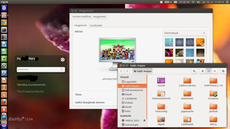

Sziasztok! Syl tanácsára megpróbáltam beállítani azt, hogy az egeret bizonyos sarokba húzva előjöjjenek a Munkaterületek, viszont mikor beállítottam, teljesen meghülyült a rendszer. Többszöri indítás (és a beállítások kiszedése) után normalizálódott a helyzet, viszont egy probléma továbbra is fennáll. Ezt látom háttérképnek:
![[link] [link]](//cdn.rios.hu/dl/upc/2013-07/18/395068_s9q2djlkzfkirdpw_kepernyokep_2013-07-18_17_34_15.jpg/800)
(Kattra nagyobb lesz, lehet találgatni a nevem)
Ez nem egy ügyes screenshot, látszik, hogy be vagyok lépve, látszik, hogy másik háttérkép van beállítva, mégis, erre (ez volt beállítva eddig, mert most a laptop kijelzőjét használom, és hülyén nézett ki rajta az 5:4-es arányú kép, ezért beállítottam az egyik alap háttérképet) rásült a login képernyő és átállítani sem hagyja magát.
Mit csesztem el?
