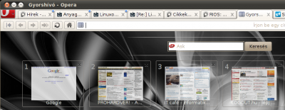

Tessék, csináltam két képet ugyanarról az oldalról, döntsd el tenmagad, hogy ugyanolyanok-e, de egyáltalán nem:
mscorefonts-al
bemásolt eredetivel -

Már múltkor kibeszéltük ezt is. Ha a Windowsos fontokat az ember átmásolja az Ubuntunak (windows/fonts/* -> /usr/share/fonts), akkor sok különbség nem lesz, mert ugyanazokat fogják használni. Persze ehhez érvényes licenc-szel kell rendelkeznie az embernek...
(#25981) szaszayanou: éppen az a probléma, hogy az oldalak általában wines betűtípust használnak, de jogi okok miatt az nem ugyanolyan itt Ubuntu alatt, erre megoldás a másolás.
