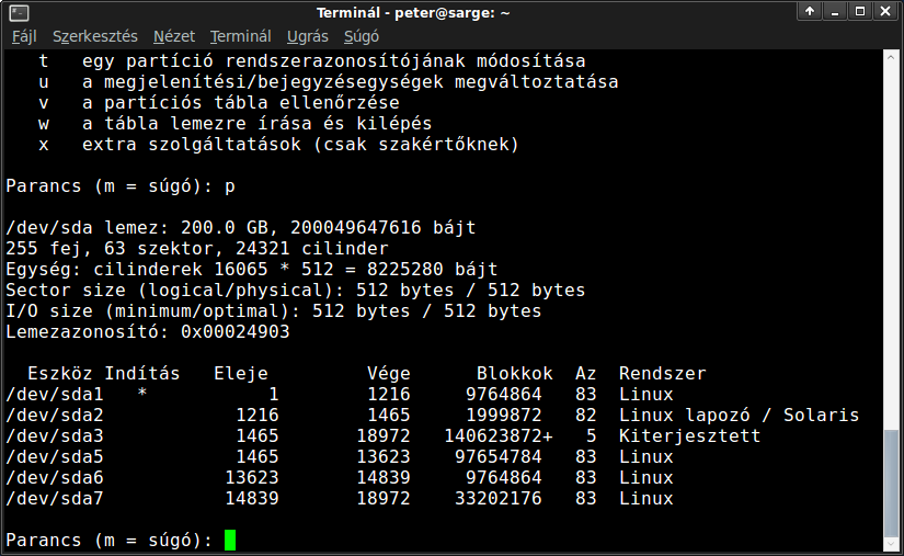

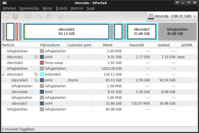

Megint jövök okosakat kérdezni. Lett egy 200 gigás vinyó a kacat gépembe, raktam rá Xubuntut, meg aztán raktam utána egy Squeeze-t is. A vinyó particionálását a Xubi telepítővel csináltam meg előre, van egy Xubi gyökér, meg egy swap, ők elsődleges particiók. Aztán kiterjesztettben van a Xubi /home, Squeeze / /home, meg lesz egy Fedora is (/ /home). Namármost a Squeeze nem tudta formázni a particióit, mondjuk a Fedoráét sikerült vele törölnöm, de aztán gond nélkül rátelepült formázás nélkül, és működik is. Nézegetem Xubi alól, és azt látom, hogy a gparted 1 Mb méretű lefoglalaltan helyeket jelez ott, ahol az fdisk szerint egymást követik a particiók. Ez mi a fenétől van?
