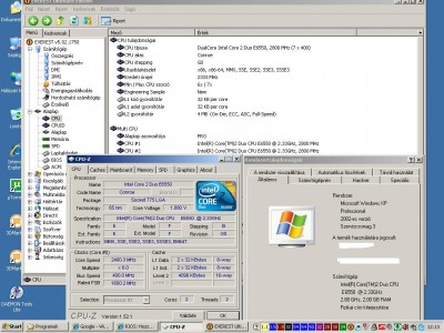

helló! nos a c1e-t kikapcsoltam,így a cpu-z most már rendesen mutatja az órajelet! (eist-et nem találtam),
a memória maradt még,az még mindig 800-on fut,és az everest is 800Mhz-esnek látja a meória olvasásnál és írásnál! mi a további teendőm? )(amúgy köszönöm a segítséget!)a múgy az 1600 Mhz-es fsb normális?

igen,játszok rajta.egy 2Gb-os 1066 Mhz-es Kingmax memória van benne,ami msot a cpu-z szerint 800-on fut,míg a processzorra 6-os szorzót ír (a 7-es helyett) és így csak 2400Mhz-en emgy,míg a sajátgépben és az everestben 2,8Ghz-et ír,most akkor mi van?
a 3Dmark06-ban melesleg 10305 pont helyett 11273 pontot kapott.
