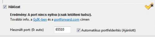

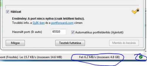

woodworm #55088 üzenetére
http://www.portcheckers.com/ azt mondja a portra nyitva van.
De amig gyári tp link firmaware volt ugyanez az utorrent müködött és azt irta ,hogy a port nyitva.
Milyen beállitást kellene megpróbálnom ?
a TPLINK firmwarehez hasonlo UPnp-re tt nics lehetőség ?
Mert ott bekapcsoltam sé müködött minden szépen és nyitott volt a port. -
Dealer20

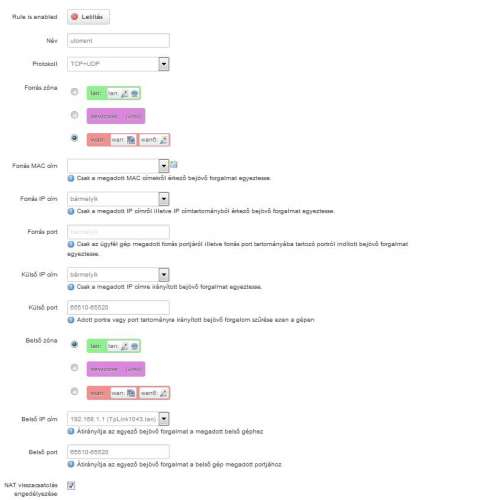

a torrenthez ,hogy tudok beállítani portforward-ot a Luciban ?
65510 es portot szeretném használni.
a port továbbitásnál illetve a forgalmi szabályoknál is betettem ,de az eredmény ,nincs nyitva port.. -
