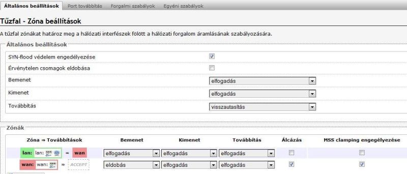

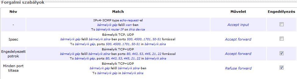

Nos a Luci nálam a 443 helyett 3000 - re van átrakva. Most megcsináltam a szabályokat korrektül. a forward szabályokat mind letiltottam, (kivéve a luci 3000-es portját) mégsem megy, ha engedélyezem az összes port tiltását.
Tegnap egyesével is próbáltam, úgysem volt jó. Nem értem, hogy a tiltó szabály miért ilyen erős.
Biztos elb....k valamit. -

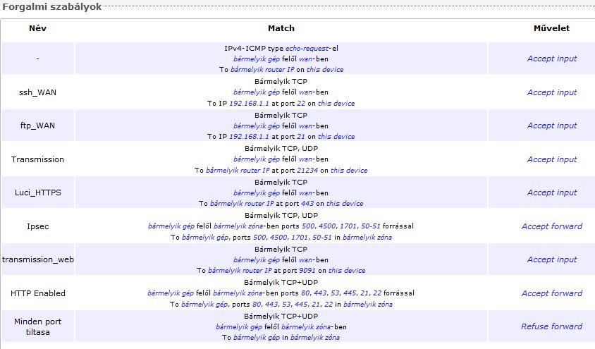

n_atsi
siddis #48124 üzenetére
Ez igaz, de ettől még a 80-nak mennie kellene.
Ez visszamásolt config, ami még működött. Most a 21,22, 443-nak nincs jelentősége, mert a 80-as sem megy.
Tegnap töröltem az összes szabályt. Tiltottam az összest, majd csak a 80-ast engedélyeztem. Firewall restart volt, sőt reboot is. Az engedélyezett 80-as akkor sem ment. Ha a tiltó szabályt nem alkalmaztam, akkor rendben volt. Nem értem a logikát, pedig biztos nálam van valami bibi.
