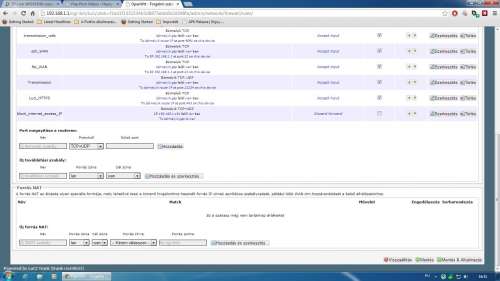

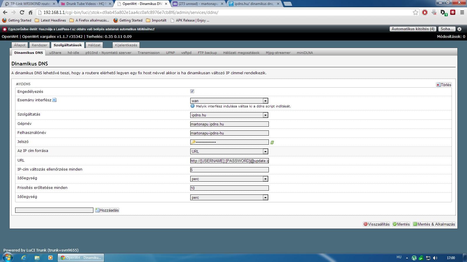

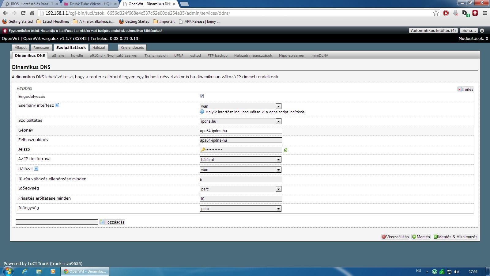

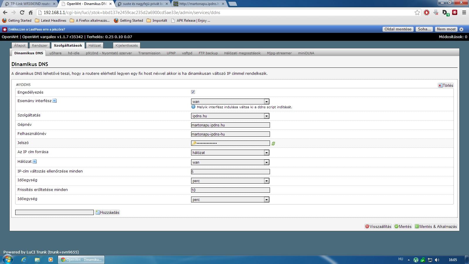

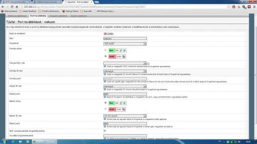

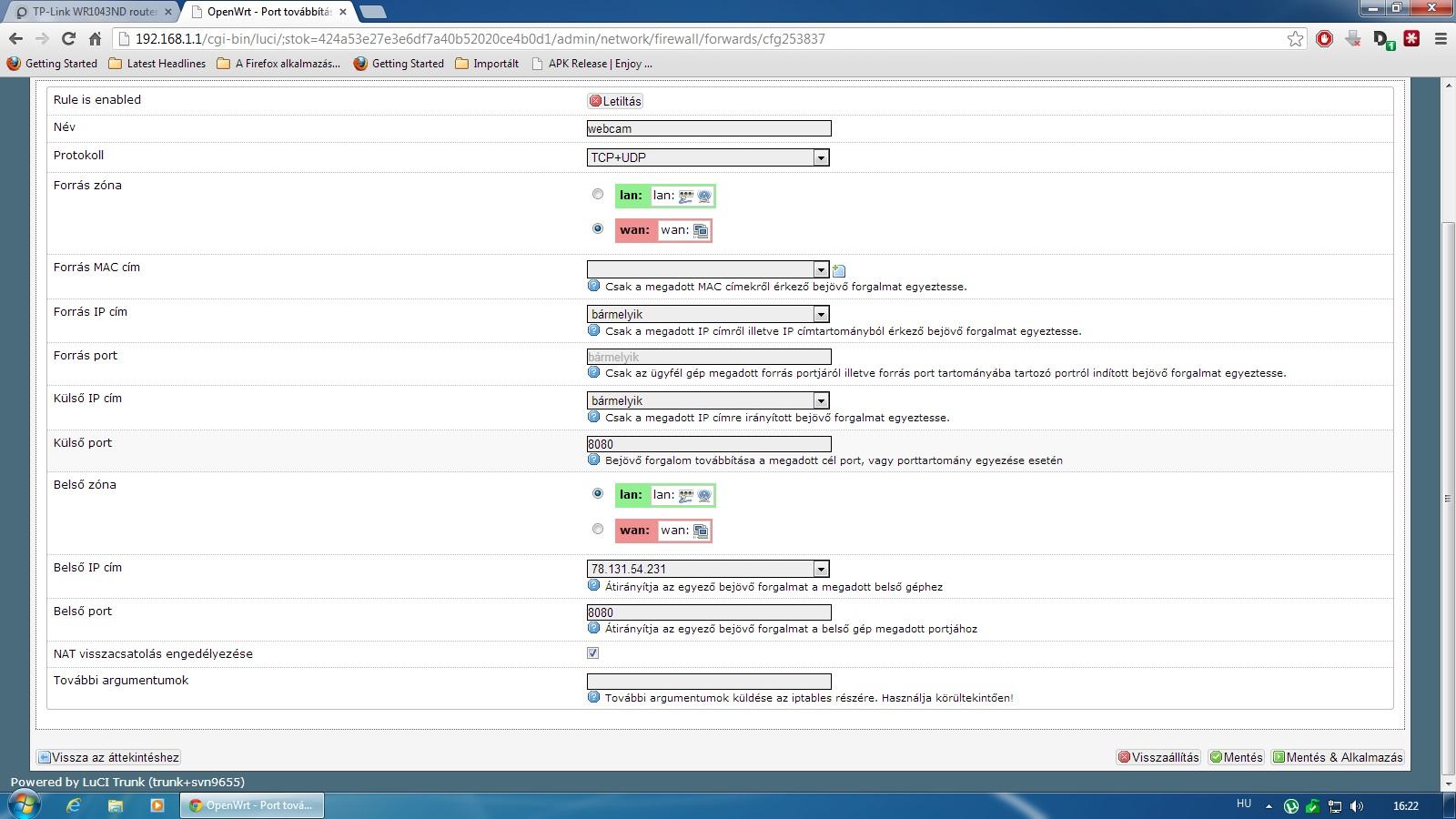

Köszönöm mindkettőtöknek!
Ez elkerülte a figyelmemet!
Egy dolog nem tiszta nekem az átirányításnál:
Van egy UPC router (egy külső és belső IP-vel) ott átirányítom arra az IP-re, amit kioszt a TP-LInk ruternek (pl.:192.168.5.206). De TP-LInk és két IPével (belső és legbelső). Majd a TP-Linken is átirányítom a portokat a saját, legbelső IP-jére (pl. 192.168.1.1)
Ez így megfelelő?Ill. bajlódok a dyndns.oprg-gal is. Hiába van ott regisztrálva egy dns nevem és rendeltem össze az IP-mel, ha pingelem elvesznek a csomagok, ráadásul ha a külső IP-met, amit az UPC-ad (már több mint féléve ugyan az) pingelem, akkor is elvesznek a csomagok... Esetleg ötlet?
