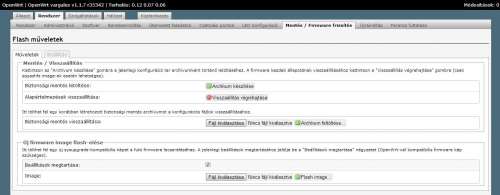

A gyári firmware visszatehető webes felületen is, mivel jelenleg a 2 letölthető gyári firmware egyike sem bootloaderes.
