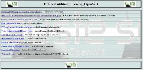

az egyszerű megoldás: 9092/backup, download style.tar.gz majd restore
ezzel kicserélődik az opkg config fájl is
utána 9092/runcommand: "opkg update", Execute gomb, lefut a frissítés és mehetsz a luciba telepíteni -

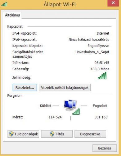

Es azt hiszem talatam egy nagy bugot: 5GHz-en nem lehet AC-t bekapcsolni (VHT80) !!!
VHT: 40-el elindul a dolog, s mukodik is (az az N-es szabvany lenne 5GHz-en?), de 80-al meg sem mozdul (minden mas ugyanaz a configban, shh-rol javitva a konfigot, s onnan ujrainditva a networkot.)
Es ezt mar a reghack elott is csinalta.A helyes konfig (ami most is fut) :

Lehet, hogy Centrino 135 nem tud 5Ghz-et az MSI GE60 0ND-mben ??? csak single channel lenne? A 2.4Ghz-es halohoz 150Mps-al csatlakozik.
De itt [link] 5Ghz szerepel, s a halozati kapcsolatnal is van olyan lehetoseg Win8 alatt, hogy 5Gz-et lehet "eroltetni" az Intel beallitasoknal. -
