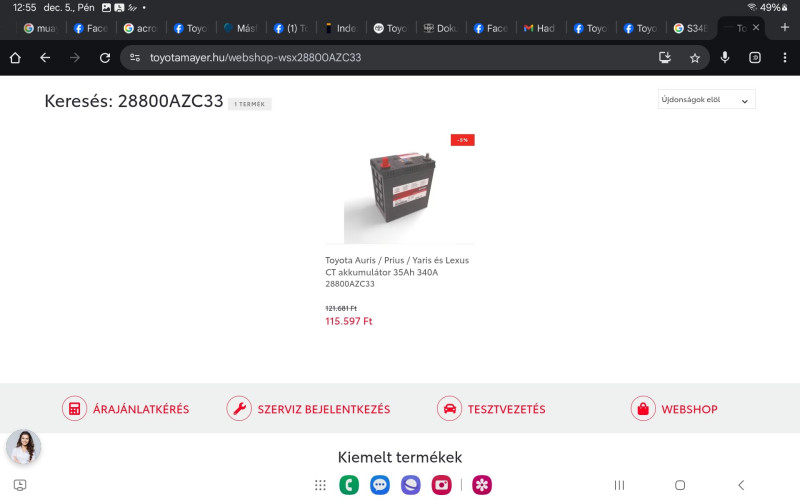

Én is Újpalotán lakok. A 69-es vilivel mire kiért az asszisztant, addigra én is hazaértem, már ott várt a csávó. Legalább megtudtam hol kell "elől" a motorháztető alatt bebikázni az autót.
OCTAMD

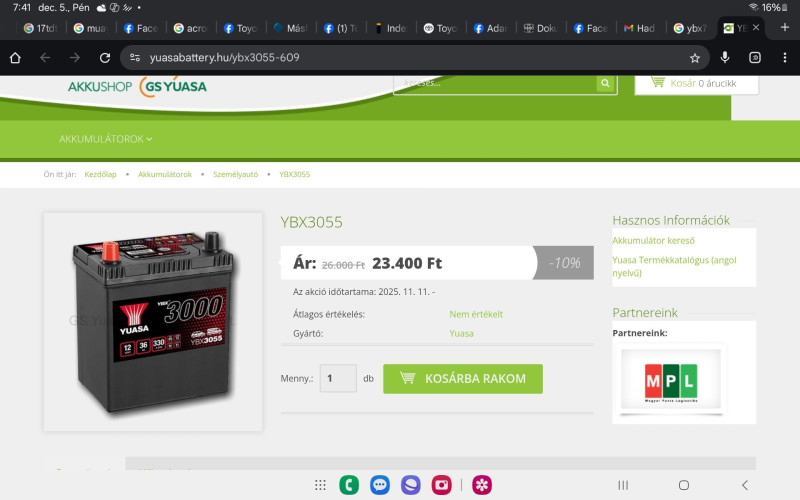

45Ah 2012 október előtt,még az ára is húzósabb
Ár szerint is 35öst tesznek be neki
ddsteel

Én 4 évesen vettem a szóbanforgó autót, holland import volt, nem gondolom, hogy nem a gyári akku volt benne, de persze lehet, hogy valaki orvul kicserélte benne az akksit egy nagyobbra
. Mivel most halt meg benne, az autó 10 éves korában, ezért sem gondolnám, hogy valaki egy használt akkut rakott volna bele. De én elfogadom, hogy 35-ösnek kellett volna benne lennie, és mondom, hogy nyilván elég bele a 35ös is - csak kisebb tartaléka lesz. -
ddsteel
OCTAMD
#26289
Azt elhiszem, hogy azt hozza rá, de abban az autóban 45Ah-s van. Szóval akár fals az infó, akár nem, abban az van. Szerintem jól emlékszem, ugyanis az az én autóm volt
Egyébként én ezt még anno az Auris/Prius fórumokon olvastam. Akinek keylesses volt az autó, abban nagyobb akksi volt. Lehet, hogy ez változott azóta és nyilván elvan a kisebb akksival is. Én mindig a lehető legnagyobbat szoktam tenni az autóimba (nyilván 50Ah-s helyett azért nem 90eset teszek), pont azért, mert nem használom mindennap és jobban bírja, ha nagyobb (és persze ha néha tele tud töltődni). -
OCTAMD

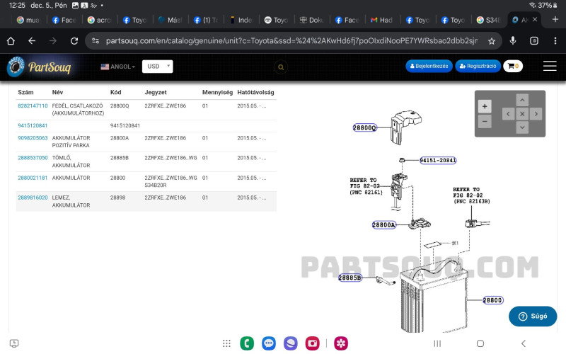

Egyébként miért nem használjátok a partsouq.com kódolós oldalt?
Iszonyat jó,beírod az alvázszámot,azt kikeresed az elektromos részben az akkut ,ott lesz milyen van benne eredetileg és már utána látod keresővel hogyan is néz ki,mit lehet beletenni,de bármi más alkatrészt is ezen kódol ki a toyota alkatrészes is -
OCTAMD
#26283
A kulcsnélküli indításhoz a Toyota szerviz szerint is a 45ah-s kell.
Úgy ahogy az üvegtetős verzióhoz se jó a kisebb féktárcsa/kerék.

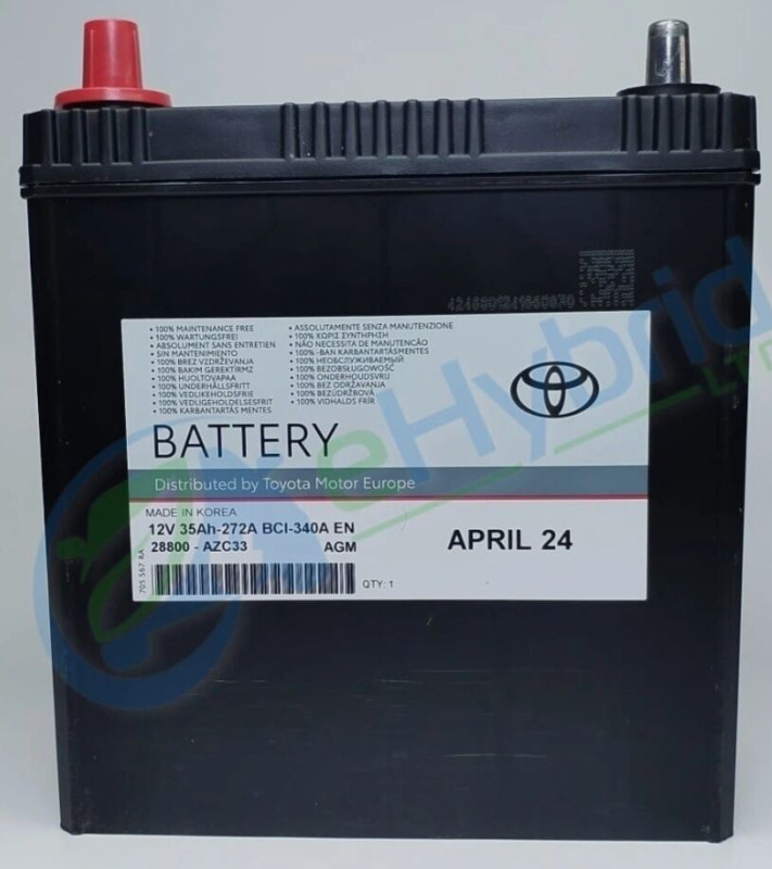

Nah de mindegy is. Az asszisztens jól működik ahogy regisztráltam 45 percen belül jönnek is, hívott is a srác egyből, mondtam, hogy fél óra kell, hogy odaérjek. Aztán irány a Schiller es 4+ szervizben 104k-ért beépítik a gyári aksit ma. Nekem ez így jó.

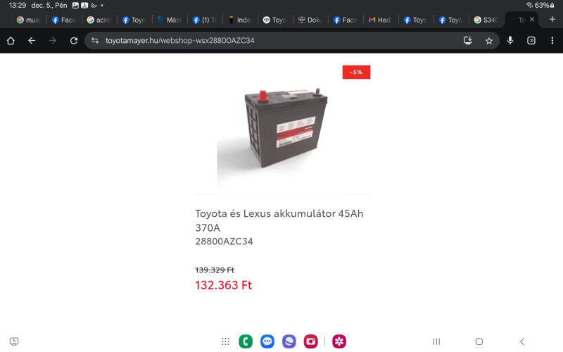

Nah sehol nincs készleten ilyen akkumlátor, a a hybridcars se tud beszerezni. Toyotánál 14-be nincs készleten, 4. kerben nem veszi fel az alkatrészes, a 3 kerben van, ha jövőhéten kedden ők szerelik be akkor a listaárból tudnak adni 20% kedvezményt(4+ szervizre), ha én elmegyek érte és megveszem, akkor 10% egyedi kedvezmény van. A listaár: 124.114 Ft.
Izgi a szitu eddig.

Beszélek a hybrid cars-al ők beszerzik és beszerelik, a toyota assisztast meg elindítja a kocsit.
A másfél hónap gari miatt még kell hozzá külső aksi is, hogy ne legyen hibakód az autóba, ugye? -

Konkrét link? AGM-es?
ddsteel
#26266
Az a baj, hogy a kocsi otthon van a 15-be én meg a munkahelyemen a 14-be szóval méregetés nem nagyon lesz. Vannak cégek akik kijönnek és a helyszínen cserélik is az aksit, de csak fos márkákat tartanak és nem is agm-es és gondolom nem hoznak hozzá külső aksit se, hogy a maradék másfél hónapra megmaradjon a hybrid garancia. Tényleg ahhoz van valami asszisztenst is nem? Ők nem jönnek ki aksit cserélni?

Szerintem azt az akkumulátort vedd, aminek a leghosszabb a garanciája.
A mostani akukat szidják rendesen, hogy alig bírnak 2-3 èvet.
Èn èppen ezèrt az ATU saját márkás akkumulátorát vettem 5 èv garanciával, mint Vartát 3 èv garanciával. -

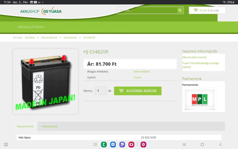

Na.... A pont 10 évet hozta! Szép teljesítmény. Én YUASA-t tennék bele, olyat, ami most is van benne. AGM-est kéne, mert utastérben van, ne fröccsenjen baleset esetén, töltés közben ne párologjon. Arra figyelj, hogy ha berakod az újat, a kis könyököt és a gőzelvezető csövet kösd be rá, ahogy most is van, az esetleges savgőz elvezetődjön. Ha nem YUASA mellett döntesz, esetleg faragni kell a kis pöckön, hogy beférjen, ha nem egyezik meg a luk mérete a YUASA-n lévő lukéval. Szerk: arra figyel, 2 fajta gyári YUASA van, amennyire tudom, 35 és 45 Ah-s, Neked a nagyobb kell, mert keyless-es az autó.

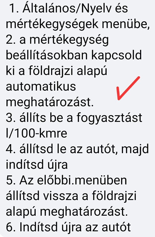

Na, gondoltam magamban, mekkora hülyeség már ez, a Toyota szoftvere nem Win95, hogy kilépünk, belépünk, beállítunk valamit, visszaállítjuk, újraindítjuk a gépet és jó lesz
Dehát jobb ötletem nem volt, mondom kipróbálom
És bakker, működött a módszer
Komolyan mondom, hogy nem fizetést adnék a Toyota programozóinak, hanem 10 évre Szibériába száműzném őket követ törni

Ma elkezdtem nyomogatni, de már ott félrement a dolog, hogy képtelen voltam mérföld és yard mértékegységekről km és méter mértékegységekre váltani
A nyelv magyarra állítását még tudnám nélkülözni (merthogy ezt sem találtam, pedig idegesít, hogy azt mondja, hogy in one mile, lane closed), de a mértékegységek átállítását azért igényelném
Hol lehet a beállítási lehetőségeket megtalálni

lejár idővel?
Nem lehet benne gyárilag 45ös amikor az S34B20R t hozza hozzá
