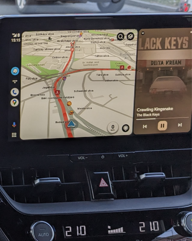

Igen, a hangja az tényleg borzalmas. Viszont az osztrák utcaneveket kitűnő német kiejtéssel mondta be. Ezen kívül nekem is ki van kapcsolva.
Igen, az tényleg jó funkció. Meg az tetszik még, hogy a HUD-ra is kirakja a gyári navi infokat. Míg az AA-s navi infokat nem. -

Biztos rájöttél már, de ha a navigáció megy, a középső kijelzőnek van olyan állása, hogy a következő kanyart az is mutatja. Szerintem ez is egy jó feature... -

Hosszabb utakon teszteltem a beépített navigációt. Én azt mondom, hogy elég jól vizsgázott. Ausztriát jártam meg. Jelzett minden lezárást, dugót, jó útvonalakat ajánlott.
Én most bizalmat szavazok neki, AA-t most mellőzöm egy darabig. -

Nem biztos, hogy jól értem, amit akarsz mondani, de balra az a 4 ikon a legutóbb futtatott programok ikonja. Ha elinditasz másik programokat, akkor azoknak az ikonja lesz ott..
azaz, amit nem használsz, annak az ikonja eltűnik.
Régebbi autókon, régebbi android auto verziókon alul voltak ezek az ikonok (Opel Astrával és Ford Mondeóval volt ilyen tapasztalatom)

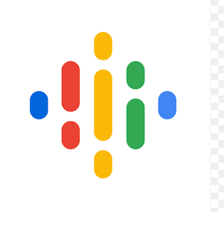

Sziasztok, segítség kéne.
2020-as Toyota Rav 4.
Ha android autóval csatlakozom, a kijelzőn az egyik ikon a Google podcast ikonja, kivakarhatatlanul.
A telefonról már letöröltem az írmagját is, de az android autón minden alkalommal megjelenik, és elkezdene lejátszani valamit amit egyszer több éve meghallgattam a telefonon.
Hogyan tudom ezt levakarni a kocsi kijelzőjéről?
Nagyon idegesít.
Ezt szeretném eltüntetni.
A segítséget előre is köszönöm szépen -
