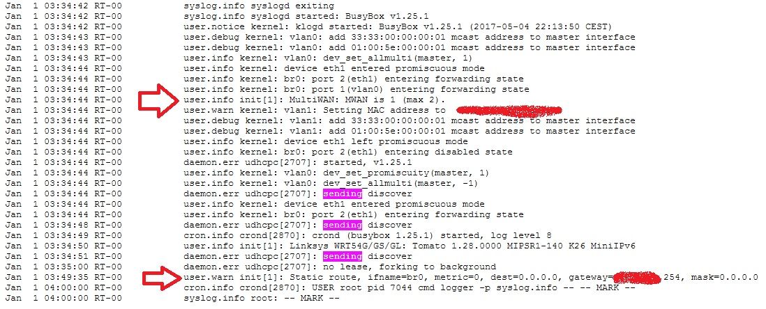

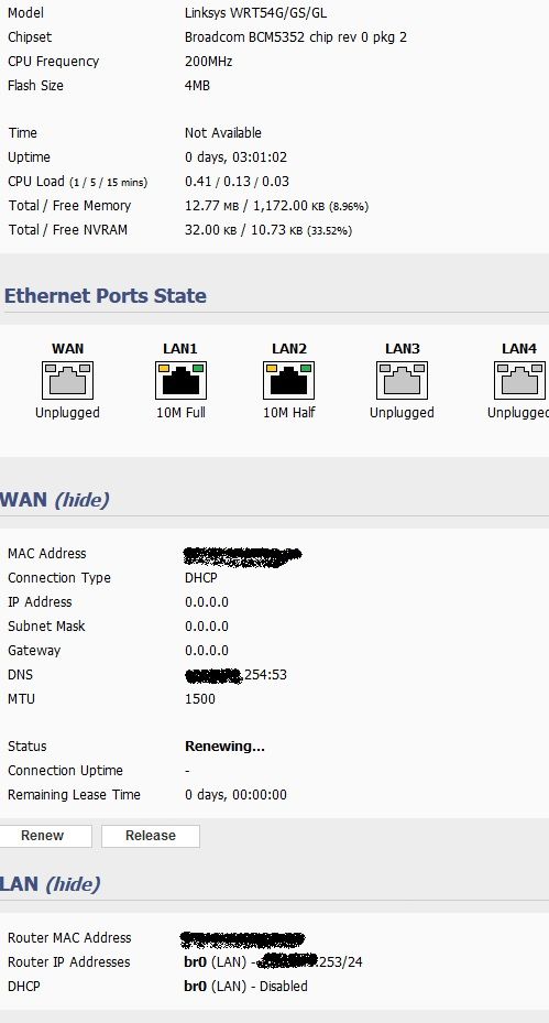

Úgy tűnik, a Linksys-es hülyeségre meg van a megoldás (bár abban nem vagyok biztos, hogy ez csak a Linksys-re igaz). A helyes lépés sorrend:
1. a wireless módot állítsd AP-re + Save
2. állítsd be, hogy 1 WAN-ja van + ez a WAN legyen letiltva + Save
3. a wireless módot állítsd át wireless ethernet bridge-re + SaveAlapértelmezett átjáróként és DNS szerverként a "fő" router-t bármikor beállíthatod.
Azóta megy a név feloldás, az időbeállítás és a routing tábla is bővült egy "default" sorral (ami az Asus-ra mutat).
Én ott hibáztam, hogy egyetlen lépésben állítottam be az 1 WAN-t + annak tiltását + a wireless módot bridge-re raktam és utána jött a Save. Ezzel - úgy látszik - nem lett letiltva a WAN port.

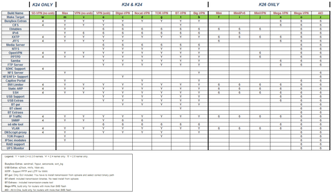

De minek tennél rá USB-s verziót? Felesleges. Én arra a Max buildet ajánlom.
Sajnos a buildek összetételéről sok infó nincs, ilyen utoljára a 108-as mellett láttam.
Természetesen így mehet rá 8MB közeli fw is.

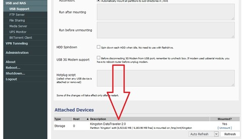

A JFFS-re az enable bepipálás kevés, formázni is kell.
Administration -> JFFS -> Enable -> Save -> Format / Erase -> Save
Elérni a router filerendszerében tudod, a /jffs mappában, pl. WinSCP-vel. Bármit tárolhatsz ott, ami elfér, nincs megkötés, de a sűrű írás valóban nem használ neki, így én logokat nem tennék oda. Nekem pl. a saját Tomato színtéma van benne, mountoláshoz az fstab, illetve forgalmi statisztikai adatok, napi egyszeri mentéssel. Ezen kívül vannak még scriptek, amiket időzítve a routerről futtatva használok. Mondjuk RT-N18U-ban 64MB a JFFS, így a lehetőségek is szélesebbek, de azért egy ilyen rendszeren néhány MB sem kevés.

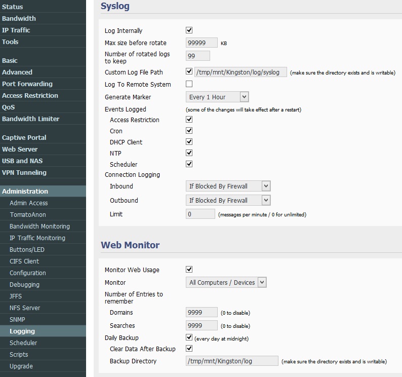

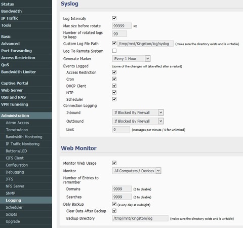

"USB and NAS - BitTorrent Client - Limits: itt mi van beállítva? Mekkora a neted?"
Itt semmi nem volt beállítva, mert mindig a kliensen állítottam be 750 KB/s-re, de most beállítottam itt is, mert újraindításnál törölte és korlátlan lett. Amúgy 100/50 Mb/s a netem. A letöltést nem korlátozom, mert az nagyon ritkán megy a maximumig és éjszaka történtek a router leállások. Ma nem volt ilyen.
"USB and NAS - BitTorrent Client - Advanced settings: itt hogyan van beállítva a "message level" ?"
Köszi, átállítottam error-ra
Azt hogy lehet megcsinálni, hogy a router a logot elmentse valahova időközönként?

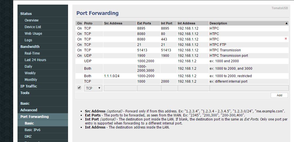

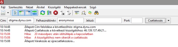

Akkor a fejlemények:
Portok-at az alábbira módosítottam a leírások alapján:
Asztali gépemről cmd-ben kiadtam az alábbi parancsot : ping stigma.dynu.com
pingelés sikeres volt ~ 2ms-os időkkel, mind a 4 csomag célbaért.UPNP +NAT-PMP : kikapcsolva
Viszont, ha olyat csinálok, hogy asztali géről próbálok az FTP-s useremmel belépni belső hálón az FTP-re akkor nem enged.
cím: stigma.dynu.com:21 (ha ezt 192.168.1.12:21-re átírom akkor megy)
user + jelszó jól kitöltve
passzív módhasználta: ok.HTPC-n belső ip címet ellenőriztem, 192.168.1.12.
Igen és ami kimaradt : Administrator - Allow Wireless Access :pipaDe itt most nézem Remote Access: Disapble, ezt azonnal Enable-re állítom.
Viszont itt meg lehet adni ezena webes felületen hogy HTTP vagy HTTPS legyen a helyi elérés. -

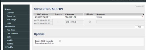

Akkor nézzük miket csináltam eddig meg:

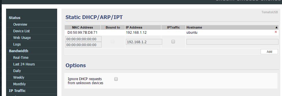

1. Fix ipc a HTPC-nek:
BAsic - Static DHCP/ARP/IPT => itt MAc cím alapján hozzáadtam az HTPC-t. Ez tuti jó, mert a Status/Device list-nél ha a gépnél lévő stat ikonra katitnttottam alapban hozzáadta hogy fix ip-t szeretnék kiosztani neki.2. DDNS kliens megadása:

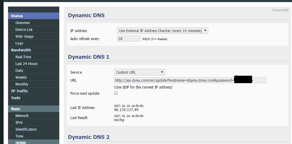

Basic - DDNS:
Termézsetesen a feketével jelzett résznál a jelszót írtam be.
Itt mivel 1 db DDNS címem első körben csak a sima Non SSL-t használok: (Link-eredeti oldal =>https://www.dynu.com/DynamicDNS/IPUpdateClient/Custom)Update one domain name
Non SSL: http://api.dynu.com/nic/update?hostname=example.dynu.com&password=PASSWORD
3. Port forwarding:
Itt számos porot használok:
21- FTP miatt, ami majd ha Cloud elkészül törölni fogok.
8895,1900,51413 -Transmission miatt
Illetve remélem jól felvettem az általad mondott portokat, gond az ha 1 külső port 2 belsőre mutat? 80 és 443-ra?4. Rész

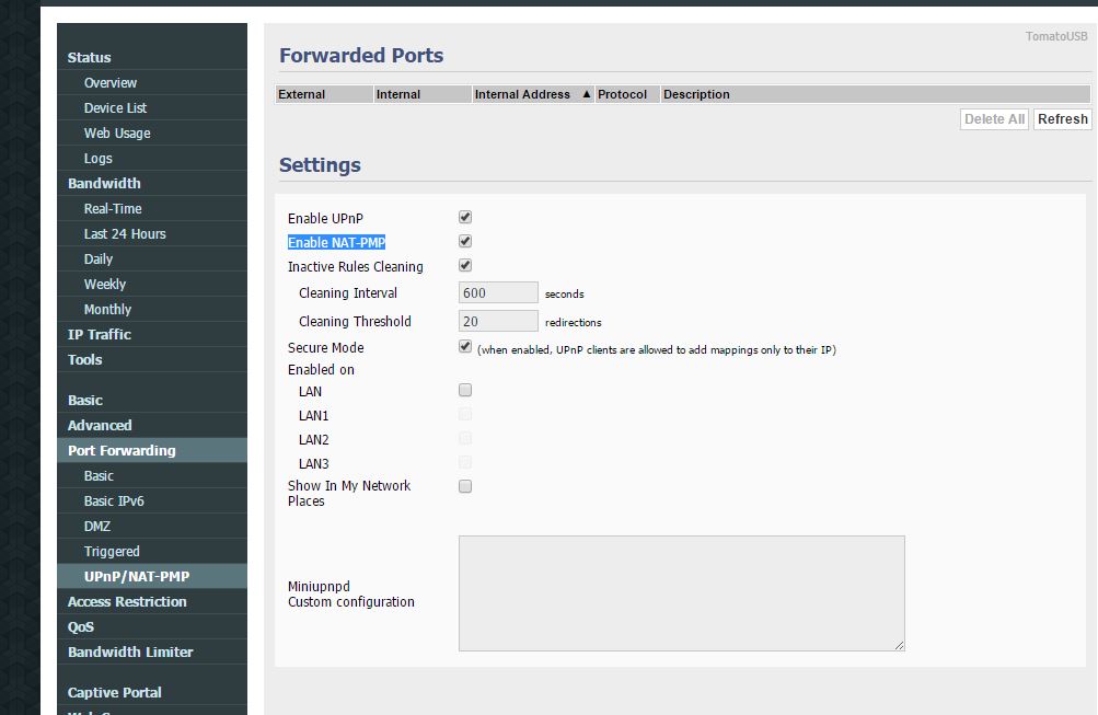

Port Forwarding - UPNP
Az alábbi 2 dologt pipáltam ki amik nem voltak eddig engedélyezve. Rosszil tettem? Netes leírás alapján azt írták legyen mindkettő kipipálva.Enable UPnP - Pipa
Enable NAT-PMP - pipaPróválkoztam eddig telótról, mobilnetről, hogy csatlakozom az FTP-re ami itthon van de sikeretelenül sajnos.
És pingelést kikapcsoltam: ADvanced - Firewall - Respond to ICMP ping :pipát kivettem.Segítséget köszönöm

Tegnap beállított DDNS címem sajnos nem melóból megpingelve nem érem el, szóval ott még valami nem jó nálam. (pingelésnél nem találtam állomást)
stigma
Re, köszi az infót.
Igen WAN-ról néztem, külön a dynudns oldalán van egy port checker mely ,,FAIL"-re futott, ezért gondolom az thogy zárva van.Maga az ötlet miért is kell nekem, az azért van mert van egy HTPC-m ( mely NAS + médiaszerver egyben), és telepítettem rá nextcloud-ot - saját felhő - melyet belső hláózaton sikeresen elérek, viszont célom az lenne, hogy ha fontos dolgokat kellene elérni bárhonnan, akkor jóljön nekem. (Google Drive 15GB csak, Dropbox egyre kevesebb)
Jelen esetben belső ip-n így használom: http://192.168.1.XX/nextcloud/
DDNS címmmel így elérném http://stigma.dynu.com/nextcloud/Célom ez lenne, maga az Asus routerre (192.168.1.1) csatlakozik az a HTPC, melyen állítottam a 443 és 80-as portot.
stigma
Köszi, ezen a felületen alul meg is jelent az IP címem (46.XX.XX.XX)
80-as és 433-as portokat néztem mindkettő FAIL-re futott, tehát zárva van.Ezek be vannak állítva nekem port fowardingban, visztont itt ezeket a portokat melyik IP-hez rendelem?
- asus routeréhez? (192.168.0.21)
- HTPC-hez mellyel fogm majd ahsználni ezt a címet (192.168.1.12 ) =>ehhez van rendelve most a 80as és 443-as port.Bocs hogy ilyen alapot kérdezem.
