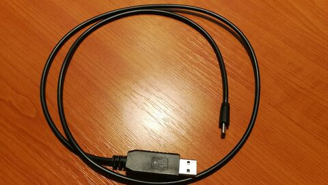

Szia,

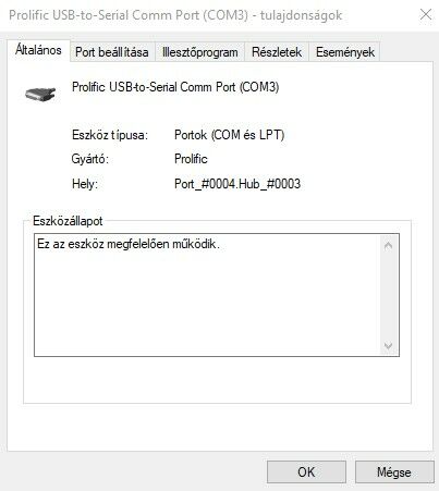

Ez egy prolific usb soros átalakító.

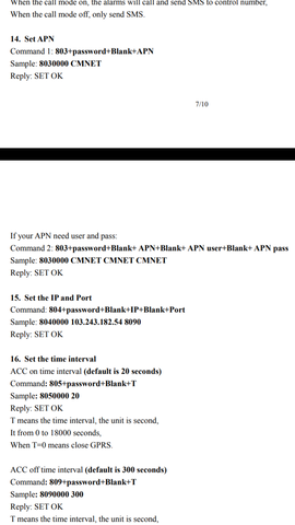

Ezt a leírást kaptam hozzá:
The following are some of command explain:AT%TEST=*1234,*233#
check the firmware versionAT%TEST=*1234,*207#
check device ID/IP : PORT/APN/APNUSER POSSWORD.AT%TEST=*1234,206*#
remove the domainAT%TEST=*1234,*710#
test the device functionAT%TEST=*1234,281*1#
GPS data signalAT%TEST=*1234,*243#
check the report intervalat+csq
GSM data sigalat+cops?
device registerAT%TEST=*1234,200*1#
into debugging
AT%TEST=*1234,280*1#
open the debugging infoAT%TEST=*1234,220*(SMS command)#
change the device parameter
note :if you would like to change some of device parameter ,please make sure device is into debugging and open the debugging info, so need to send both command firstly then send AT%TEST=*1234,220*(SMS command)# for example change the APN LM ,it should be sent as following :
AT%TEST=*1234,220*(apn123456 LM)#
after that you should check the device parameter by
AT%TEST=*1234,*207#on above command the 1234 is also means the device password of first four ,so when you change the password as others ,the "1234 " should be changed too !

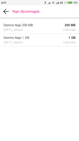

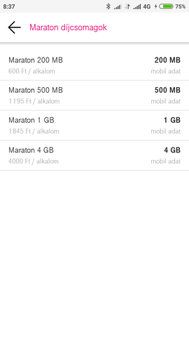

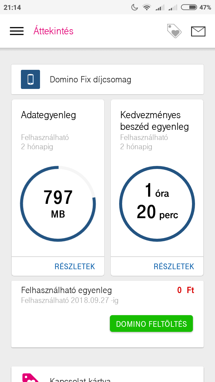

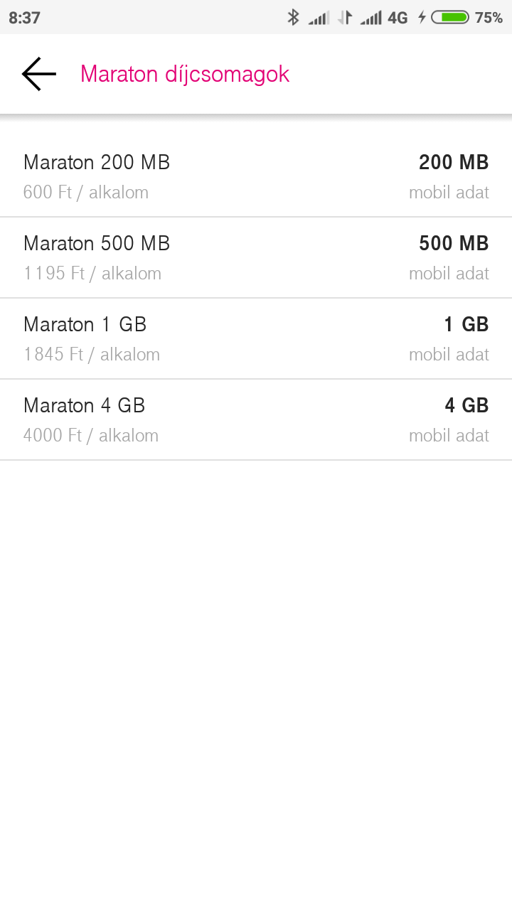

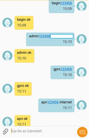

Persze, de nem tudom meddig kell elhasználni. Korábbi tapasztalat alapján egy hónap...
Én tuti újjat veszek ha lejár. 3 sms-t használtam el a beállításhoz, meg a látott adatmennyiséget. Ha töltögetem rosszabbul járok. Bár az a maraton 500 elég lenne, ha 1 év alatt kell felhasználni. Azzal csak 200 ft a bukta, és nem kell az újra beállításokkal vacakolni....
hzsolee

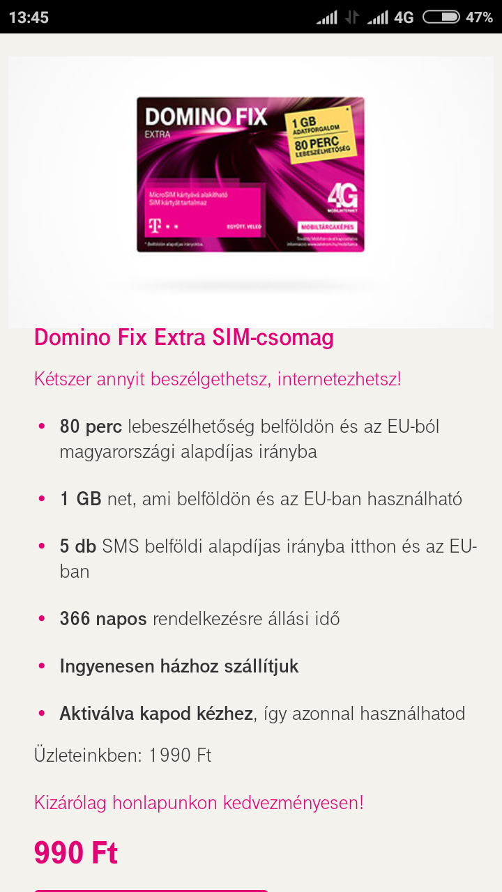

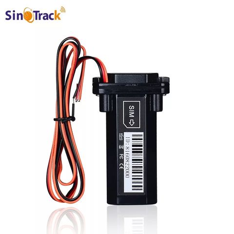

Hát amit linkeltél azt konkrétan nem tudom, nekem ilyen van a kocsiban:
Én a T-nél vettem feltöltős kártyát 990 forintért, ingyen kiszállítással. 5 db sms járt hozzá, meg 1 giga net. Az 5 sms pont elég volt a beállításokhoz, azóta a netet használja, és minimális a forgalma. 3 hónap van vissza még az adat felhasználhatóságából, de még 810 mb nincs felhasználva.
