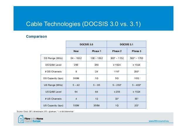

Nekem azt mondta a szerelő, hogy jelenleg maximum 12 leirány van, és ehhez maximum 6 visszirány ( nem mindenhol van ennyi, csak ahol szükséges).. Szerintem a modem támogatja, hogy lehessen válogatni, hogy melyik csatornákat használja- kezdőcsatorna utáni 8/4 csatorna.. Ki kell próbálni.
