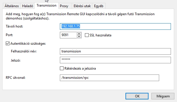

Na ugye nem olyan nehéz.Másképp konfigoltam az enyém,de úgy is jó ahogy te csináltad.Ezt használom én.[letöltés].Ez windows-os.Most olvasom,hogy már letöltötted.A távoli hosthoz a dyndns neved kell megadni ami a nasba meg van adva,vagy a belső fix ip címedet ha belső hálón használod.

Van normális, böngésző független Transmission Remote GUI
