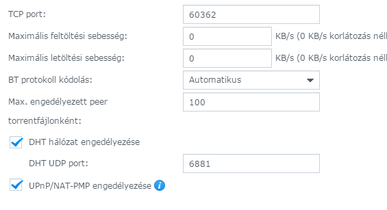

    válasz #56573440 #27747 üzenetére
    Vicces, hogy fent írtam, hogy a DHT engedélyezve van, de mivel csak másoltam, hogy mit látok, így ez nem maradt meg bennem. Lövésem sincs h mi az.... :)
    Szóval be van pipálva, mégsem ok.
    Az lehet gond, hogy ugyanaz a port van megadva, mint a TCP-re?

    1. Vezérlőpult / Csoport / users / szerkesztés / engedélyek / írási és olvasási engedély a mappára ahol a Torrent mappa van
    2. File Station / Torrent mappa / tulajdonságok / engedély/ users / szerkesztés / minden engedélyezése, amit csak találsz (azt írja ki, hogy teljes hozzáférés)
    ( 1-2: lehet ez csak admin módban megy, már nem emlékszem. Ha nem megy beállított userként, akkor a DSM jobb felső sarkában a felhasználó ikonra katt lehet kijelentkezni, majd adminként a korábban megadott jelszóval visszalépni)
    3 . DS /Beállítások /TCP+UDP: itt a Routerben z UPnP-nél található Transmission portokat adtam meg.DHT és UPnP engedélyezés bepipálva.

    Ami aktuálisan nem tiszta, hogy nem megy feltöltés a DS-el. Az nCore érzékeli a seedet, így ott nincs gond. Transmissionben megy a feltöltés, habár jóval lassabban mint PCn (a letöltésem ugyanúgy zúz). Lehet csak épp nincs kinek megosztanom, de az "alacsony" sebesség akkor is fura.
