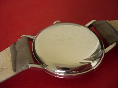

Misi1979
Nemtalálok számokat betűket.
pár karcot látok amit talán tűvel véshettek bele de elszorva ide oda de abból is csak 2db 1mm nem nagyobbak.Viszont a hátlapon van valami finom olyan olajos hatású valami ....
f27
Dzsana #18807 üzenetére
Az hogy órásnál járt e annó sajna nemtudom megkérdezni de biztosan járt.
Az hogy én szedtem szétt elsőnek,arra mondom hogy nem nyukált bele senki! vagyis nem berhálgaták bütykőlték stb.
Az mond valamit hogy hangsúlyozom az óra most is ketyeg és olyan szép hangja van amilyennek lennie kell.a 30év inkább az állásra mondható.
f27
Dzsana #18800 üzenetére
Az óra most is megy mint montam tehát csak a rugó gibás,a szerkezett pormentes én szedtem szétt elsőnek mint montam
De az árak amiket írtál nemvészesek.Ha óra bolond lennék simán felújítatnám mert nem egy minden utcasarkon lévő óra.
A tokot hátlapot stb felpolíroztatni egy új plexi rá, a rugó felujítása vagy cseréje és annyi
én lehet a számlaphon nem nyulnék mert semmi baja,de ha megtakaritják valami cucal ami ehez való tutira szép lenne még.
De a kérdés még mindíg az hogy mit ér az óra ebben a felálásban.Persze azért erre az órára nem tennék 600ft szíjat! Alsó hangon 6000 inkább

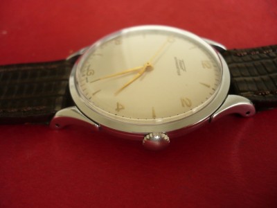

Dzsana
Dzsana #18234 üzenetére
Találtam még egyet, viszont az nem semmi, amit ez a fazon ki tud hozni az órákból. Érdemes megnézni a munkáim fület! Biztos nem olcsó, de szép: Time Design
Dzsana
Dzsana #18233 üzenetére
Na meg is találtam, ettől az órástól kértem ajánlatot a korábban belinkelt Tissot számlap felújítására, és 10.000 Ft-ért vállalta volna el: Mammut órás Kicsit el van csúszva a szöveg a honlapon, de a telefon meg az e-mail cím olvasható.
