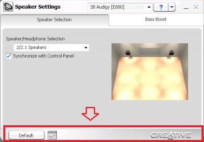

jorden06
wwenigma #1748 üzenetére
Itt pl. hiába van beállítva, hogy szinkronizáljon a Control Panel-lel, nem jelenik meg semmilyen ikon az óra mellett amivel közvetlenül tudnám szabályozni a magas és mély hangokat. Mert a modban ugye nem csak equalizer volt, hanem ez a független szabályozás is
Itt a megjelölt helyen pl. volt még lent egy rakás ikon, mindenféle funkciókkal, ezekkel itt mi lett? Az Audio Console helyettesíti?
