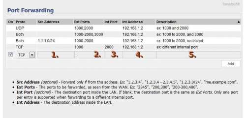

Az USB-re csatlakoztatott eszközt mint az Asusnál. Ott adott egy xy.asuscomm.com címet és ezt beírva a böngészőbe megnyílt az eszköz és ami ott volt azt láttam, hallottam.
Port Forwardingnál most beírtam amit a PC-nek adott IP cím 192.168.1....... és a torrent teszt sikerült. -
Intruder2k5 #12405 üzenetére
Tegnap biztos üresen hagytam és ment a torrent szépen. Most a Sajátgép - Hálózatnál megjelent egy UNKNOW felirat. Rákattintottam és két mappa jött elő. Az egyik jffs a másik a pen drive-om. Ez már haladás. Most már csak böngészőből kéne megnyitni. Ha esetleg mégsem jön be a Tomato akkor hogy tudom az eredeti Asus FW-t visszatenni?
Intruder2k5 #12403 üzenetére
Az előző router egy D-Link volt, ott ennyit kellett beírni. Sőt tegnap még az eredeti Asus FW-nél is ennyi volt beírva, nem is volt semmi IP lehetőség és ment a torrent. A beállításoknál lehet tesztelni és zöld volt a teszt. A D-linket vagy 4 évig használtam és ment a torrent. Most rádugtam egy Pen drive-ot és az USB Supportnál meg is jelent. De hogy látom ezt PC-ről vagy böngészőből? Az Asus FW-ben megjelent a Sajátgép, Hálozatoknál és adott egy ftp címet amit böngészőből lehetett megnyitni.
