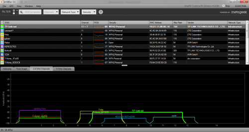

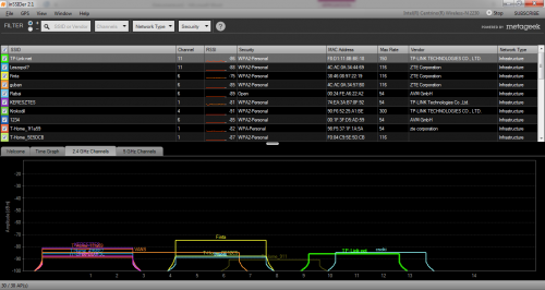

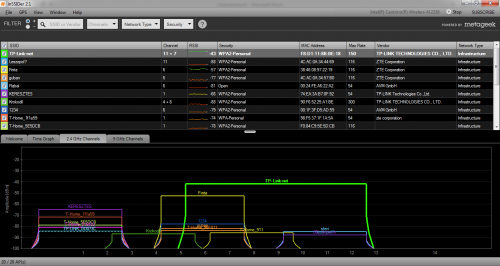

Intruder2k5 #19267 üzenetére
Megcsináltam a screenshotokat.
router mellet
a másik szobában
a legtávolabb a konyhában
Amúgy a csatorna az automatikusra van állítva. Közben kipróbáltam, hogy az antenna mögé raktam egy darab alufóliát és azóta stabilabb a jel itt a konyhában is. Egyszer már ugyan eldobta a kapcsolatot és vissza venni csak úgy tudta, hogy közelebb menetem a routerhez. -
