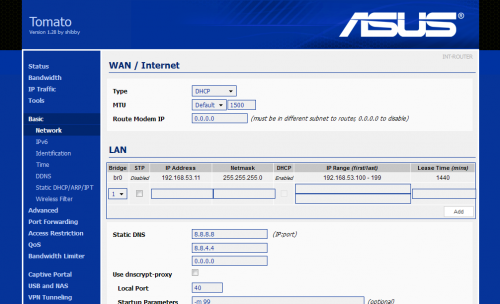

ITT van több leírás is, elég sok, mindenféle témában, de pont ilyeneket szerintem még nem csinált senki, ami neked kellene!
IP címet a Basic - Network - LAN menüben tudod módosítani, az IP Address alatt!
A nevet eredetileg nem lehet változtatni, és én sem ajánlanám! Ez egy egyfelhasználós Linux rendszer, ezért a root-ra szükség van!
WiFi hálót létrehozhatsz többet is, mégpedig az Advanced - Virtual Wireless alatt! De vendég wifinek előtte kell egy külön VLAN is, amit meg a Basic - Network - LAN részben tudsz létrehozni, valami más tartománnyal mint az alap! Aztán sebességet korlátozni tudsz majd a Bandwidth Limiter menüben!
