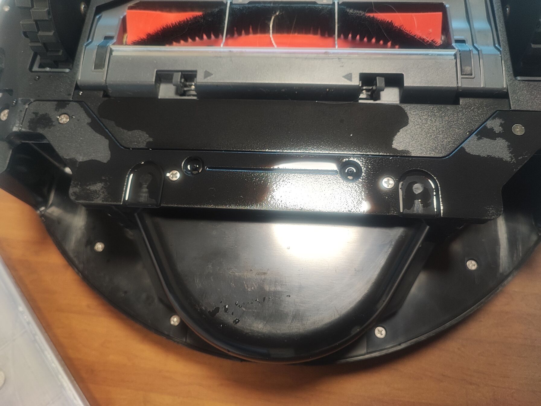

Sziasztok.
Szeretnék egy kis segítséget kérni tőletek.
Van egy Roborock S6 MaxV porszívóm, már megvan 2 és fél éve, (2021 januári vásárlás).
Én mindig használom a felmosási funkcióját is, por törlésre kiváló, szeretem. Csakis fordított ozmozisú vizet használok, nulla vízkő, mindent kiszedek a csapvízből amit csak lehet (előszűrő, aktív szenes szűrős, aztán RO membrán, 400TDS csapvízből 5 TDS vizet készítek) szóval vízkövesedés teljes mértékben kizárva.
Olyat produkál már néhány hónapja, hogy ha kihúzom a víztartályt akkor tócsa jön ki belőle, a gép alja is enyhén vizes. Ha átmegy egy küszöbön ott is képes lerakni egy kisebb tócsácskát. Véleményetek szerint ez honnan jöhet? Van valahol valami tömítés ami elfáradhat? Egy tömítést látok ahol a tartályból szívja fel a gép belsejébe, a gép jobb oldalában van egy kis "csöcs" ami rámegy, ott van egy gumi tömítés szerűség.
Van esetleg valami ismert hiba ezekkel a gépekkel kapcsolatosan hogy hol "ereszthet" egy kisebb vizet néha? Lehet kapni ilyen tömítéseket vagy ilyesmiket ami esetleg tönkre mehet bennük?Köszönöm szépen a segítségeteket.

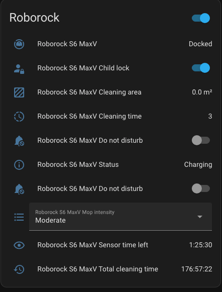

Nálam integrálva van okosotthonba.... S6 MaxV (Home Assistant)
A sajátját használom (Roborock app), a Mi app-ot 1000éve nem néztem, azon még nem volt megoldva, hogy lássam a kamera képét ( S6 maxV kamera) . -
