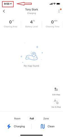

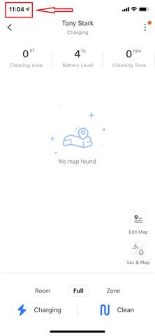

bandigno
#16735
Szia! Köszi a segítséget, de mint írtam, kb egy délutánt tudott üzemelni a robot. A dokkoló mint tudjuk csak üresen világít fehéren, ha rááll porszívó akkor kialszik ez a jelzőfény. Néztem már, azt is, hogy rendesen a két fémpöcökre áll-e rá, de ezzel nem volt gond és az érintkezők tisztasága is oké. a dokkolón 4,27V feszültséget mértem, a porszívón meg bekapcsolva semmit. Nem hittem volna, hogy így befürdök vele, lehet itthon megjavíttatom...már ha nem kerül annyiba mint a gép maga.
Az alábbi két screenshot-on látható az utolsó állapot az appból... -
