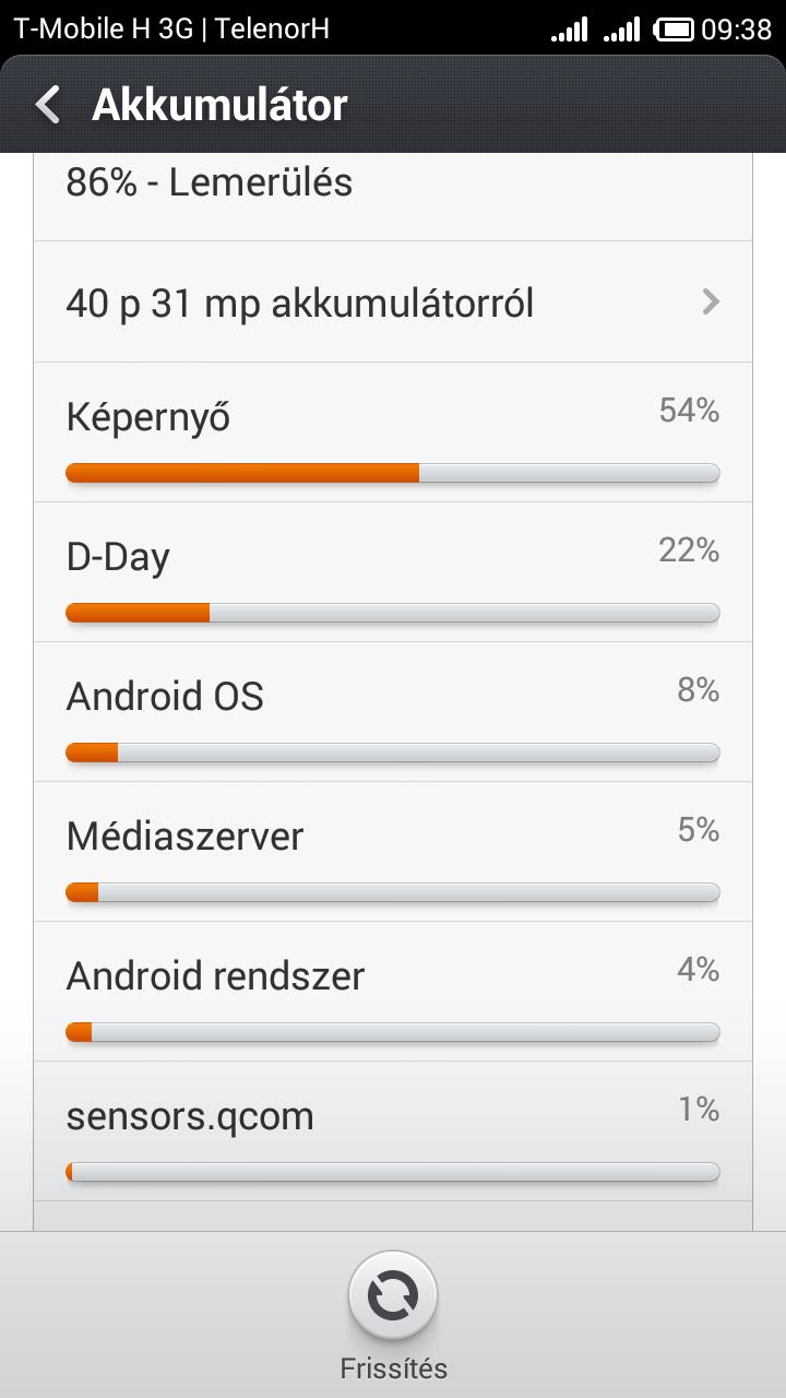

Nah lejárt a szerkesztés bocsi, írtam a Miui supportnak is, szóval ha érdekel titeket, majd megírom mit válaszoltak, mert akinek gyorsan esik az akkuszint, annak akár cpu hibája is lehet. Valamelyik remélem válaszolni fog a lehető leghamarabb, de gondolom ebből max hétfő lesz.
Többiek: Megnéznétek nekem, hogy a sensors.qcom mennyi percig él nálatok?

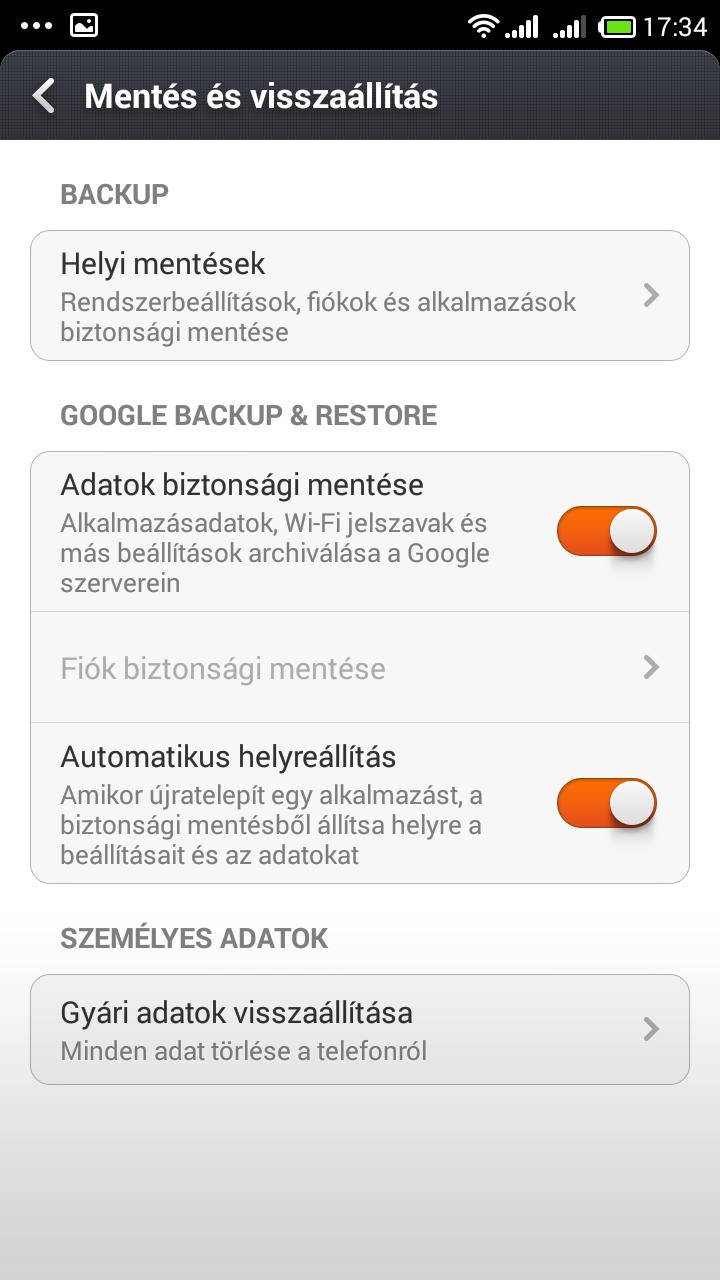

Akkor első körben, ne huzd újra (hamár 3x megtörtént) hanem csinálj egy teljes gyári visszaállítást.
De a saját Beállítások-Mentés és visszaállítás-Gyári adatok visszaállítás-Telefon visszaállítása.
Utána CWMből egy wipe davlik cache.
És utána ezzel az appal néz bele a telefonod lelki világába : [link]Ezek után, ha nem akarsz mókolni a CM el akkor mehet a szervíz
Ja, hogy Mirecoveryvel akkor ott a bibi
CWM próbáld (vagy 43 romot frissíts OTAn keresztűl)

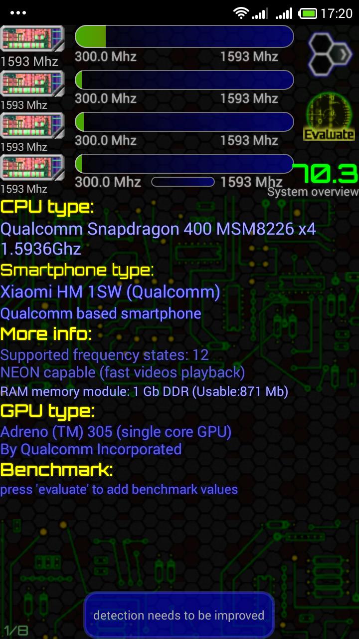

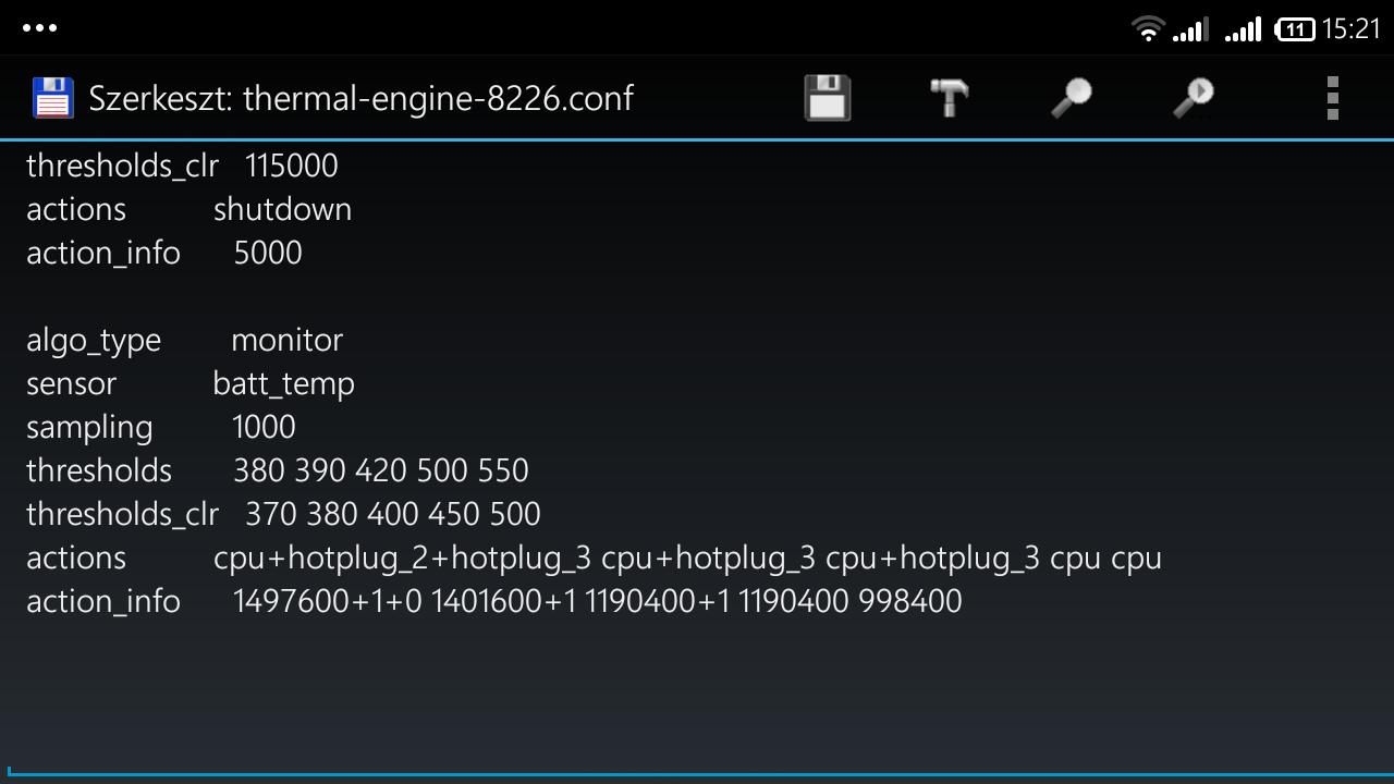

Ha 45 Romot használsz és benne van a system file hőmérséklet alpú szabályozása akkor semmilyen cpu controll app nem jó mert összeakad. Ha az appot akarod használni töröld a thermal-engine-8225. conf file legalsó szabályzását úgy ahogy a 43 romban szerepel. Az app nem tudja neked átirni a systemet (kernelt).
